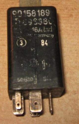

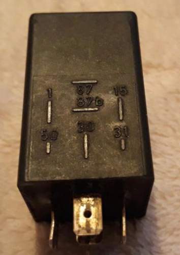

Hallo zusammen. Bin auf der Suche nach einem Kraftstoffpumpenrelai für meinen Manta b gte 2,0e
Nummer 90158189
Kann mir einer bitte sagen wie ich das alte Relai prüfen kann. Für jede Info wäre euch sehr dankbar.
Gruß Jörg
Schau mal auf Senator- Monza.de oder auf Kadett-C-Limo.de. Da gibt es glaube ich eine Prüfanleitung. Neues Relais gibt es z.B. in der Edelschmiede.

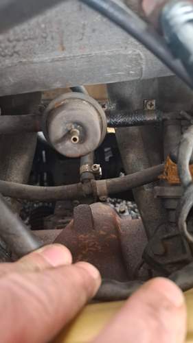

Die habe ich schon neu reingemacht. Habe aber gesehen das am Druckregler benzin raus läuft und der Schlauch rechts nass war
Druckregler
Schau dir ALLE Kraftstoffschläuche gut an. Wenn einer porös ist sehen die anderen vermutlich nicht besser aus.
Generell halten die Schläuche nicht mehr so lange wie früher.
Trotzdem sollte er so noch anspringen. So viel Druck wird er da ja noch nicht verlieren.
Auch wenn die Einspritzventile neu sind kann es ja sein wie kawastaudt sagt. Wenn kein Signal ankommt, können die auch nicht einspritzen.
Benzinschlauche habe ich alle neu gemacht. Das komische ist, das er einen Tag vorher noch super angesprungen ist. Danach wollte ich am nächsten Tag eine Runde fahren, aber er sprang nicht an.
