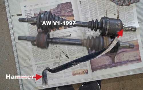

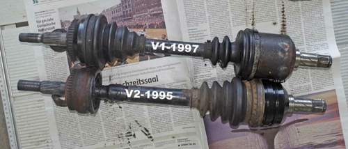

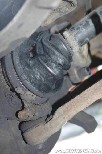

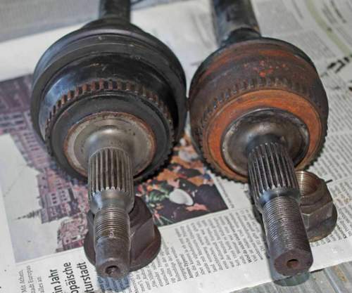

eigentlich wollte ich bei meinem V2 "nur" die Querlenker tauschen ... aber dann sah es (links) dann sooooo aus (Foto). Und wie man sieht, muss es da schon mal ein Manschetten-Problem gegeben haben vor meiner Zeit, das wohl auf die eher preiswertere Tour gelöst wurde. Vermute ich mal. Die Getriebe seitige Manschette ist übrigens OK.
Nun habe ich ja meinen V1 nebenan im Freien stehen - von dem ich mir letztens mit Erfolg die Zünderzen genommen habe - und seine Antriebswelle links incl. Manschetten sieht original/komplett und richtig gut aus.
Nun meine Frage:
Besorge ich mir nun eine neue GUTE Ersatz-Manschette oder baue ich besser die (linke) Antriebswelle aus meinem V1 aus und im V2 ein? Habe gelesen, dass man ein Spezialwerkzeug braucht, um die Welle auszubauen und vom Getriebe zu lösen. Hab ich natürlich nicht. Und auch: Kann man die Manschetten einfach so abziehen, oder muss ich vorher die Rohrschellen lösen/entfernen? Und wie kriegt man das Teil dann wieder dran? Mit Fett(?) und neuen Rohrschellen?
Schon mal danke für eure Hilfe,
Jürgen

Ft Albert anrufen und nach Löbro Manschette fragen (sind die originalen die Volvo verbaut). Kosten sind lächerlich.
@scutyde - Danke. Hört sich gut an. Dann werde ich da mal morgen anrufen. Muss man das Aussengelenk dann innen reinigen, bevor man die neue Manschette aufsetzt?
Gruß,
Jürgen
Ja bestelle eine Pulle Bremsenreiniger auch mit. Bei der Gelegenheit kannst du dir überlegen ob du die innere auch prophylaktisch mitmachst ist ja minimaler Mehraufwand
Gute Idee. Und was die neuen Rohrschellen angeht: tun es da die schraubbaren oder sollten es doch die Profi-Klemmteile sein? Da braucht's ja dann das pssende Werkzeug.
