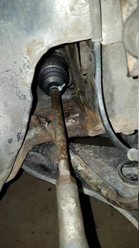

Ich habe gestern die Manschette der Spurstange auf der Beifahrerseite gewechselt und möchte kurz berichten .
Dachte das ist in ca.1 Stunde erledigt, von wegen :-(
Um an die hintere Schelle am Lenkgetriebe zu kommen müssen einige Teile abgebaut werden .
- Spurstangenkopf mit Kontermutter
-Hitzeschutz vom Hosenrohr
-Hosenrohr ( ist im Weg wenn man das Schutzblech vom Lenkgetriebe abklippsen will)
- das große Hirzeschutzblech an der Spritzwand (3Muttern 10er Schlüssel)
- das Schutzblech vom Lenkgetriebe ( 1 Schraube M6 10er Schlüssel)
Die eine Schraube am Hitzeschutz vom Lenkgetriebe ist sehr bescheiden zu erreichen . Am besten 2. Person von oben eine 1/4 Zoll Ratsche halten lassen und von unten auf die Schraube setzten und die 2. Person drehen lassen. Nach ca einer Stunde und viel gefummel mit dem Schutzblech vom Lenkgetriebe war die Manschette freigelegt.
Mit reichlich Fett gefüllt kam die neue dann drauf ( auch etwas Gefummel weil das neue Gummi stramm auf das Lenkgetriebe flutscht. Ich habe das Gummi mit Kabelbindern fixiert weil diese sich beim nächsten Wechsel leichter öffnen lassen.
Dann kam der Zusammenbau :-(
Nach knapp 1h und 100 Versuchen die Schraube vom Schutzblech des Lenkgetriebes wieder in ihr Gewindeloch zu versenken habe ich mir was anderes überlegt. Hinter dem Blech wo die Schraube durch muss ist noch eine Schelle die die 2 Leitungen von der Servo fest hält, und diese Schelle hat Spannung und verhindert, das man die besagte Schraube wieder in ihr Loch bekommt
Also die Schraube zum Stehbolzen gemacht- neue 6er Edelstahlschraube ca 3cm lang Kopf abgesägt und ab ins Loch damit. Blech drauf Unterlegscheibe und Mutter dazu fertig.
Nächste Woche ist die Fahrerseite dran da muss soweit ich gesehen habe nur der Spurstangenkopf runter. An die Schlauchschellen sollte ich ran kommen ohne das halbe Auto zu zerlegen .
Diese kleine blöde Schraube hat viel Nerven gekostet , hätte ich gleich einen Stehbolzen gebastelt wäre ich sicher 1,5 h schneller fertig gewesen und hätte mir einige graue Haare erspart ...
Ich hoffe das hilft dem ein oder anderen wenn er da ran muss.
Hier noch das Loch wo die Schraube absolut nicht rein wollte..

Hoffentlich hast nicht zu viel Fett in der Manschette , normal bleibt das Ding trocken , ist nur nen Staubschutz ,

Kann mich meinem Vorredner nur anschliessen.Die lenkung wird durch das Servoöl geschmiert. nicht nach dem Motto wär gut schmiert der gut faehrt.das wichtigste noch.nach dem wechsel der manschetten die VA geometrie noch einstellen.

Ich bin skeptisch, ob die Manschette auf der Gehäuseseite nur mit Kabelbindern hält.
Die Manschetten am S/V40 lassen sich nur mit erheblichem Kraftaufwand aufwand montieren, links habe ich sie gar nicht drauf bekommen. Ein Freund von mir, bei dem ich deswegen auf der Hebebühne war, sah meine Mühe mit der Volvo-Manschette und drückte mir, nachdem er sein Schätzeisen befargt hatte, zwei Manschetten vom Corsa A in die Hand. Die sind fast von alleine draufgesprungen, ließen sich mit Schlauchschellen problemlos befestigen und halten nun schon jahrelang.

Also doch Manchette vom Corsa A in den Volvo? Wie ich schrieb: no Problem. Wenn der Spurstangenkopf abgeschraubt ist, ist die Manschette in 5 Minuten (inkl. Spannband) drauf.
Wer eine braucht: habe die zweite noch im Keller liegen.
Wenn ich Manschetten tausche: Zahnstange ein paarmal ganz rausfahren, jedes mal altes Fett, Sand und Wasser abwischen, dann Verzahnung mit Kugellager- oder Wälzlagerfett schmieren. Lenkung ein paarmal ganz einschlagen und evtl. nochmal nachfetten. Bei Fahrzeugen mit hoher Laufleistung nehme ich nur Wälzlagerfett, da es "füllt" und polstert. Manche Hersteller haben das Fetten als Vorgabe in den Handbüchern, andere wiederum nicht, obwohl die Bauweise der meisten Zahnstangenlenkungen identisch ist.
