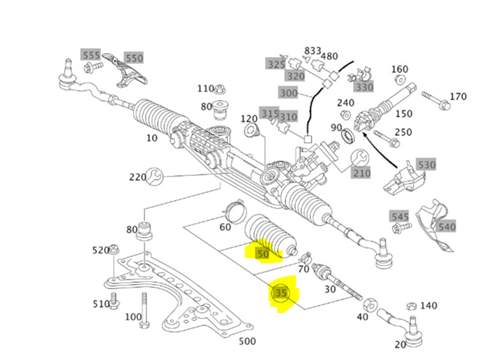

ich würde gerne mal meine Zahnstangenlenkung / Lenkgetriebe auf Spiel prüfen und die Verzahnung anschauen. Dazu müssten auch die Manschetten runter, über die Jahre könnten diese auch einreißen oder jetzt bei der Demontage beschädigt werden. Im Teilekatalog finde ich für die Standard-Lenkgetriebe keine Teilenummer für die Manschetten. Ein Reparatursatz ist ebenso wenig verfügbar.
Weiß jemand etwas darüber oder wurden die Manschetten bei jemandem mal in der Werkstatt getauscht?
Es geht mir speziell um die Standard Lenkung nicht um die Parameterlenkung (Code 213) oder 4-Matic Modelle (M005).
Ich hoffe mal nicht das ich jetzt wegen ein paar Gummi-Manschetten ein neues Lenkgetriebe kaufen muss..
Beste Grüße!
Ausschnitt aus dem Teilekatalog

diese Manschetten sind Standard-Teile und bei jedem 211er gleich .
Teilenummern:
bis Fahrgestellnummer B125933 bis 12/01/2007:
A2034630396 MANSCHETTE LINKS UND RECHTS
ab Fahrgestellnummer B125934 ab 12/01/2007:
A2044630296 MANSCHETTE RECHTS
diese Nummer gelten so für Linkslenker. Für Rechtslenker die gleichen Nummern nur andersrum.
Es wird nicht zwischen Normaler- und Parameterlenkung unterschieden!
Am besten auch gleich die A2104630717 KLEMMSCHELLE LINKS UND RECHTS INNEN 68 MM
und die A2104630817 KLEMMSCHELLE LINKS UND RECHTS AUSSEN 15.2-18.5 MM
je 2 mal mitbestellen ;)
Wenn schon mal dabei am besten auch gleich die Axialgelenke (innere Spurstangen) mit tauschen: A2303380015 SPURSTANGE INNEN LINKS UND RECHTS
Hoffe das hilft so erstmal weiter.

Danke @*H4*,
kann ich so auch bestätigen, komischerweise war bei der Teileermittlung im EPC ein Fehler. (Vielleicht wegen dem X in der FIN - FIN mit X war wohl nix.. :D )
DAG hat die Teilenummern dann auch so wie du sie genannt hattest bestätigt - vielen Dank dir!
