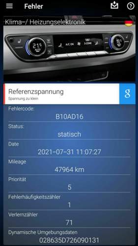

Jungs, brauche eure Hilfe, weißt jemand was genau diese Fehlercode heißt und wo kann das Problem liegen?
Die Klimaanlage selbst funktioniert aber ohne Probleme .
MfG
Wenn sie doch funktioniert, dann ignoriere die Meldung. Nicht jede Meldung sagt, das was kaputt ist.
31.07. ist schon auch was her.
Lässt sich der Fehler trotz „statisch“ denn löschen? Dann wie schon gesagt ignorieren.
@furby1980 schrieb am 12. September 2021 um 11:38:35 Uhr:
Wenn ich den Fehler lösche, dann kommt er irgendwann wieder
Ok. Dann wird’s knifflig. Referenzspannung ist nicht gleich Batteriespannung, wobei ein Vollladen dieser schon mal nicht schaden kann. Es kann auch ein Problem mit irgendeinem Bauteil der Klima sein.
