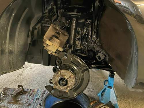

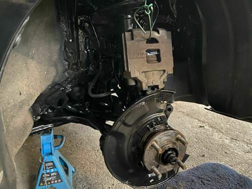

So ich hab nun 250 EUR investiert und über 2 Tage hinweg wurde zusätzlicher (schwarzer) Unterbodenschutz aufgetragen. Auch in den Radkästen. Sieht auf den ersten Blick echt gut aus und hoffentlich auch langlebig.

Besser wäre farbloses Unterbodenwachs gewesen, denn Rost bildet sich auch gern - kaum sichtbar- unter schwarzm Unterbodenschutz, wenn dieser trocken und spröde wird.

Ich bin gerade dabei, meinen Neuerwerb von gestern gegen Rost zu schützen. Der Wagen ist 5 Jahre alt und hat 90.000 km gelaufen. Meist in Nord- und Westdeutschland. Zukünftig fährt er vor allem in Österreich, wo bekanntlich stärker gesalzen wird. Ich verwende Produkte von Innotech, die zwar teuer, aber sehr gut sind. Das Schutzwachs gibt es sogar in verschiedenen Farben.
Der Wagen ist grundsätzlich ab Werk geschützt, an der Karosserie habe ich gar nichts gefunden. Leichter Oberflächenrost ist nur an Achsteilen, die sich mit dem Wachs gut behandeln lassen.
Hohlräume schütze ich mit Fluidfilm.
So hat es die braune Pest etwas schwerer.
