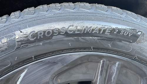

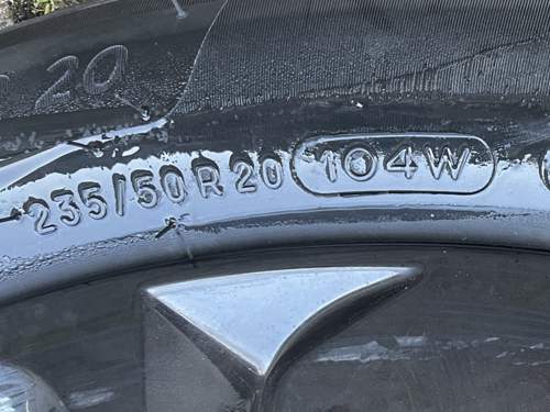

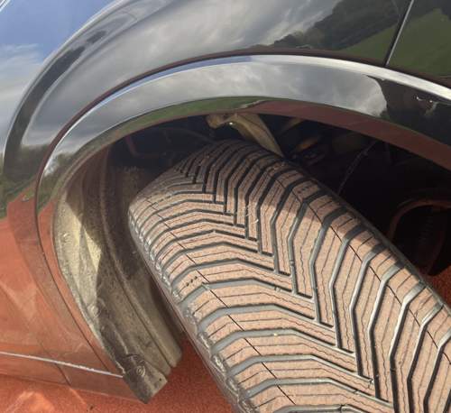

Ich weiß. Es hilft keinem weiter, da dieser Reifen aktuell nicht verfügbar ist. Dennoch, für alle interessierten: dieser Reifen ist ein echter GameChanger. Im Hinterkopf behalten, irgendwann wird er ja wieder erhältlich sein. Mein persönlicher CX-60 Geheimtipp. Ich hätte es nie gedacht und habe ihn nur aufgrund der Tatsache, dass dieses Modell Testsieger ist und erst im Mai 22 als SUV Version auf dem Markt erschienen ist, gekauft.
Als ich damit das erste Mal auf der Straße war fühlte es sich an wie ein anderes Auto. Wie auf Schienen, einfach nur geil!
Die Serien Bridgestone Bereifung war für mein empfinden fast schon anstrengend zu fahren. Ich dachte, das hat irgendwas mit der Fahrwerksgeometrie zu tun, hatte dabei niemals die Reifen im Sinn und war ein bisschen enttäuscht über das Fahrverhalten des Wagens.

Die Bridgestone Reifen waren schon immer knüppelhart. Trotzdem gewinnen sie immer wieder (aufgrund von anderen Eigenschaften). Ist mir unbegreiflich. Die sind (bisher auf jedem Auto, was ich hatte) extrem unkomfortabel und laut.
Ich habe mir den Test von den Michelin Ganzjahresreifen in der Dimension noch nicht angesehen.
Hatte sie mal als 15 Zöller. Da waren sie sehr leise und komfortabel. Allerdings fuhren sie im Schnee sehr schlecht. Ich habe dann auf goodyear gewechselt.
Wie gesagt, kann in der Größe anders sein.
Konkret die Größe in 20“ wurde auch nicht getestet, aber der Cross Climate 2 an sich ist relativ neu, und die SUV Version wie gesagt erst wenige Monate alt. In irgendeinem englischsprachigen Test stand der von den Wintereigenschaften den Premium Winterreifen wirklich in nichts nach. Sonst hätte ich das auch nicht gemacht, habe Frau und die Kinder im Wagen
