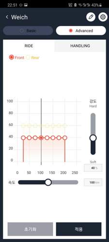

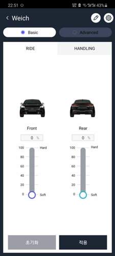

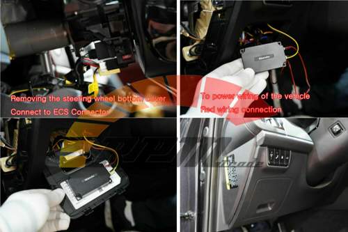

So... erstmal ein kleines PDF zum allgemeinen Verständnis der APP und ein Bild zum Einbau.
Und... Die boardeigene Funktion(Comfort/Sport etc.) bzgl. Dämpfung ist, wenn das ECS10 aktiv ist, AUS!!!
Von GAAAANNZ weich bis GAAANNNZ hart. Probiers aus. Von gefühlt "ohne Federn" bis "ohne Dämpfer" 😉
Geschwindigkeitsabhängig: JA
Profile: JA
Einbau einfach: m.M. JA

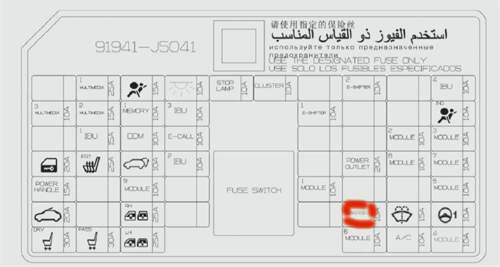

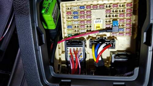

Hier mal ein Blick auf meinen Sicherungskasten im Fußraum Fahrerseite und die Beschreibung der Sicherungen!:
ECS_Power
ECS_Fuse

Das Pluskabel geht ja direkt in den Sicherungskasten (direkt gesteckt).
Ist der Adapter für den Kasten dabei?

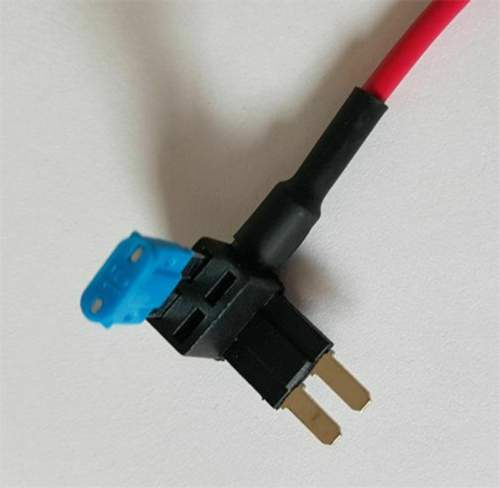

Nee... da geht nix DIREKT rein. Das ist ein"Stromdieb" oder so (und der ist nicht im Lieferumfang). Siehe Bild:

Hast du eventuell ein Link wo es die passenden Stromdiebe gibt?
Der Stinger hat ja so mini Sicherungen.
Sind das Mini, Micro, Micro2?
Das ist ja ein Wirrwarr....

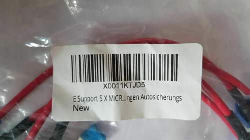

Ja... Ist schon verwirrend, so viele verschieden Komponenten. Aber hier (Ohne Link... hat mein Bruder bestellt), das sind die passenden (MICRO):
StromDieb1
Super ich hätte auf micro2 getippt.

Ich habe nochmal geschaut.
Aber Micro gibt es glaube ich nicht.
Müsste glaube ich micro2 sein.
Könntest du nochmal deinen Bruder fragen?
Das wäre lieb!
Sehr kompliziert...
Ja... Micro2.
Gib mal "E Support 5 X MICRO2 ATR" bei Google ein. Dann kommt ein Treffer auf Amazon:
wewewe.amazon.de/Support-Flachsicherungsadapter-Sicherungshalter-Spannungsabgriff-Flachsicherungen/dp/B0734ZY9NJ
