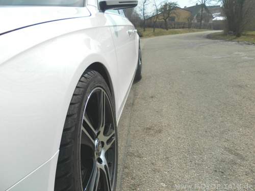

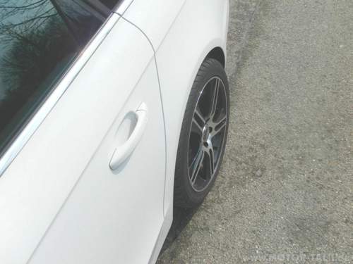

Original geschrieben von Mischa78
Servus.
Habe die MAM A1 mit Et30 und 235 40 R18. Also als 18 Zöller nehmt aufjeden Fall die Et30. Schließt schön bündig mit den vorderen Kotflügeln ab und trotz S-Line Fahrwerk kein Schleifen weder vorne noch hinten.
Anbei 2 Bilder.
Gruß Mischa
Servus.
Anbei 2 Bilder.
Gruß Mischa

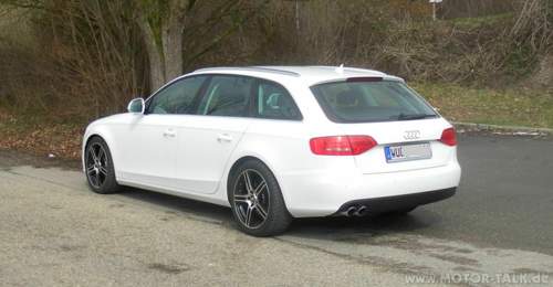

Hab die gleichen Felgen mit uniroyal 235er drauf und musste überhaupt nichts ziehen, es wäre auch jede andere Reifenmarke möglich gewesen!
Außerdem habe ich zusätzlich noch tiefergelegt!

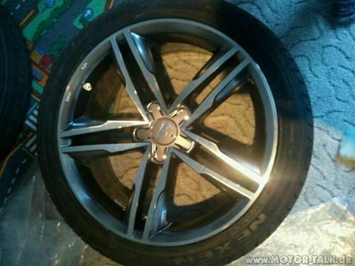

Mein A4 8K soll im Frühjahr neue Felgen bekommen (MAM A1 8x19 ET30 235/35 R19 Hankook Reifen)
Allerdings weiß icht nicht ob ich "silber lackiert" oder "hyper frontpoliert" für meinen ibisweißen nehmen soll!?
Hat vl. jemand Fotos? Möchte sehen wie die in ECHT aussehen.
Hier .sind aber 8×18
hyper frontpoliert
Img-20131107-wa0001
Das sind aber black front polish oder nicht????
