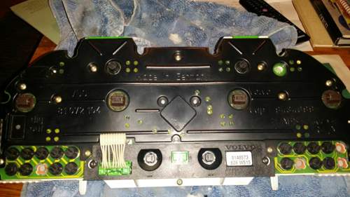

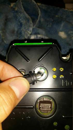

Hallo Allerseits,
da eine Blinkerlampe im Kombiinstrument ausgefallen ist wollte ich die Lampen mal komplett erneuern. Ebenso die Lampen vom Klimaautomatik Bedienteil.
Das Zahnrad und die 3W Lampen habe ich bereits vor einem Jahr getauscht aber nicht an die "Kleinen" gedacht. :-(
Ich Blicke nur irgendwie nicht durch welche Lampen ich brauche. Hier im Forum gibt's zwar endlos viele Themen darüber aber die meisten Verlinkungen sind "tot" oder ich blicke es einfach nicht.
Ich habe einen 96er VDO Tacho mit Bordcomputer.
Vielen Dank vorab.

Also der 850 hat bei der Tachbeleuchtung und bei den beiden Blinker-Lämpchen die allseits bekannten W3W. Die kleinen Hinweisleuchten sind in Sockel gesteckte W1,2W - Also nix gelötet. Manchmal sitzen sie aber ziemlich fest.
Die Klimabeleuchtung müsste diese Dinger und der BC diese (1,2W - B8,5D) haben.
Achtung: VDO und Yakazi sind unterschiedlich bestückt und beleuchtet. Im Grundsatz braucht es aber die selben Leuchtmittel.

Themenstarteram 16. September 2017 um 19:52
Hi Elchpfleger,
Die Liste hab ich auch gefunden, aber hier scheint ein Fehler vorzuliegen. Lt. Der Liste soll die selbe Lampe für die Warnanzeigen, sowie für den Bordcomputer verbaut sein. Meines Wissens nach sind es aber unterschiedliche.
ich habe noch einen in der Garage liegen, den kann ich reinholen......
so, nu aber:
Micha
20170916-222456-1
20170916-222520-1
Themenstarteram 16. September 2017 um 20:30
Super klasse! Vielen Dank!
So wie ich das sehen sind es wirklich alles die selben Lampen? Mit Ausnahme der 4 3w leuchten.
jup
