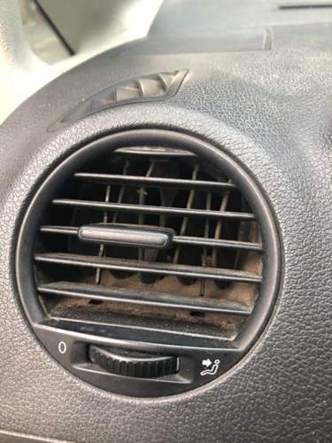

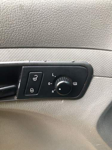

moin,
habe da mal 2 neue fragen :)
wie bekomme ich das lüftungselement raus ?
bläst ja überall hin :) siehe foto
dieser taster
macht der irgendwas ?
kann ich drauf rumdrücken wie ich will
schaltet nicht
ist aber beleuchtet, also irgendwo angeschlossen
verriegel meine türen jetzt mit dem funkschlüssel bevor ich den motor starte
habe die türen gerne verriegelt
so wie ich es beim benz gewohnt bin
schöö
ädiht
spiegelverstellung funktioniert
