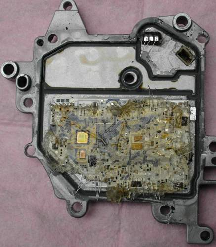

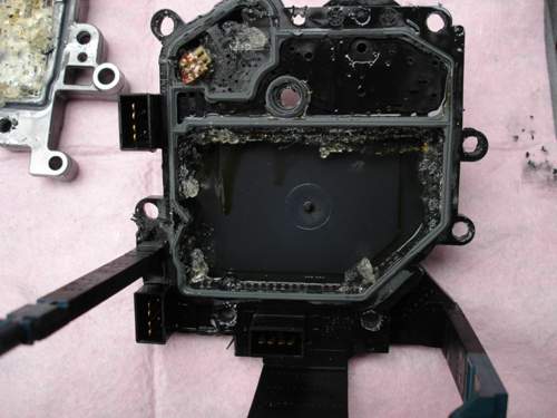

So jetzt hab ich das Steuergerät auf gemacht!!!!!!!!!!!!!!!!!!!!!!😁
Da war Öl drinn im Steuergerät und ich schätz das es mit der Zeit durch die 3 Sensoren oder die Secker die zum Schieberkasten führen kommt und dann auch die Fehler verursacht!!!
Schaut euchmal die Bilder an, was haltet ihr davon!!!????
Dsc01423
Noch eins!!!
Dsc01422
Das sieht ja heftig aus, wie alt ist das Gerät ?
Produktion 7/04!!!!!!!!!!!!!!!! Mit dem Runden Stecker!!!!!!!!!!!!!!!
Die glibberige Masse klebt richtig an den Fingern und das Steuergerät wurde vorher Sauber gemacht also vonaussen kein Tropfen Öl!!!!!!!
Aber nachdem ich es aufgemacht habe sah ich das Öl und dann dachte ich mir schon wieso der Fehler am anfang nur manschmal kommt!!!!!!!
Wäre das Steuergerät oder zumindest die Elektronik ausserhalb hätten wir zumindest das Problem nicht!!!!!
