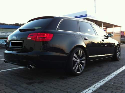

War gerade beim TÜV S6 7 Speicher Räder einzutragen. Spurplatten vorne 20mm hinten 30mm pro Achse, Felgen ok. Aber die reifen sind zu groß sagt der Prüfer! Es sollten max 255/35 oder 265/30 sein.
Wäre perfekt wenn einer vom tüv eine Bescheinigung hätte,
oder irgend was schriftliches will er haben!
Hatte mich damals hier informiert. Da waren welche die es eingetragen bekommen haben.
Danke!

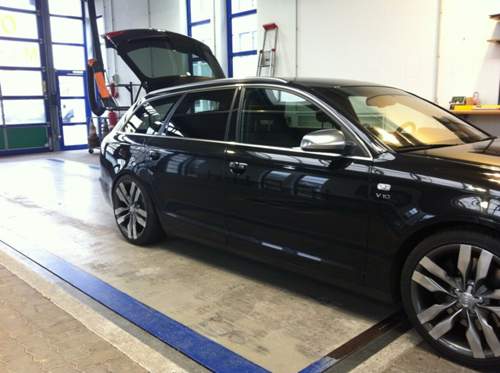

Das gleiche Problem hatte ich bei der 255/35/19 Conti Bereifung und exakt den gleichen Felgen !!
Der Prüfer sagte, entweder die Spurplatten 15mm pro Rad auf 12mm wechseln oder die Kotflügel ziehen.
Hab das jetzt beim renomierten Tuner über den Prüfer erledigt !! Ich habe ganz einfach einen schlechten
Prüfer erwischt. Der Tuner hat nur mit dem Kopf genickt und hat nicht verstanden, weshalb ich keinen Segen
bekommen habe wegen 2mm.

TÜV Test bei Vollbeladung

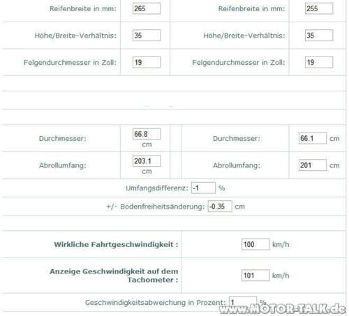

Warum soll der Abrollumfang nicht mehr stimmen wenn man von 255 auf 265 geht wenn /35 und 19" bleiben ??? Dabei ändert sich doch NUR die Breite....nichts anderes ?!!!!
Da hat Senti Recht, Wenn Du 265/40/19 gekommen hättest, würde sich der Abrollumfang
ändern, aber hier werden die Reifen etwas breiter.
Weil der Reifen bei 35% von 265 höher ist als bei 255 und somit auch der Abrollumfang größer.
Der Abrollumfang ändert sich sehr wohl da der Reifen bei zunehmender Breite "steifer" wird.
Sollte aber noch innerhalb der Toleranz sein.
Reifen-rechner
Ich habe H & R Spurplatten und auch ein Gutachten für den 4F dort stehen ebenfalls
die möglichen Reifengrössen und zwar 255/35 sowie 265/55, beide für den 4F vertreten.
Du musst die Werte genau anders herum in die Tabelle eingeben und dann ist es nicht mehr in der Toleranz und als Standart muss man die kleinste eingetragene Reifen Größe nehmen.

Wo ist der Unterschied?
Im Vorzeichen?
Die Toleranz beträgt immer noch 1% und sollte meiner Meinung nach kein Problem sein.
Da ist der Fehler zwischen neuen und abgefahreren Reifen ein Vielfaches davon.
Selbst eine normale Fehlerrechnung deckt diesen Bereich ab.
