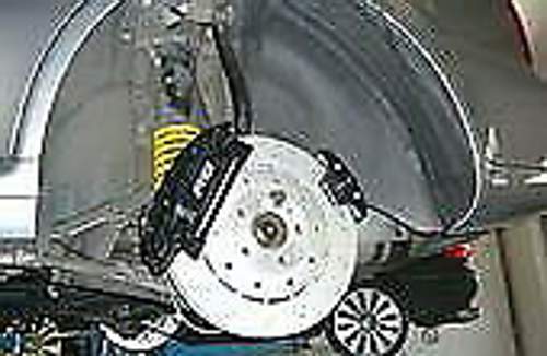

Nr.3 Es gibt wohl nen halter für die Umrüstung auf R8. Habe schon angefragt nach den Haltern.... die Firma verkauft die aber nur mit Bremse für richtig Teuer Kohle ( siehe Bild 2 ist am B5 verbaut. Habe leider kein besseres Bild )

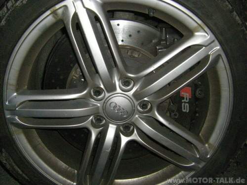

Für die VA habe ich wie Geschrieben ja die RS4 B7 Variante verbaut. Für jeden der dafür Interesse hat den kann ich definitiv bestätigen das das ohne Probleme passt. ( Fahre sie schon ne Weile ). Es muss nur Ne Kleine Ecke des Bremsenbleches Bearbeitet oder einfach nen Stück weggebogen werden.
Worauf ich aber hinweisen möchte ist, das das zwar ne 18 Zoll Bremse ist, aber es passt nicht jede 18 Zoll Felge. Ich musste das leider Feststellen... ( Bild 1 ) Auf dem Bild sieht mann, wenn man genau hinschaut, das da fast garkein Platz mehr ist. (gerade mal 1-2mm )
Habe es mit Rs4 B5 Felgen ET20 Probiert, und da ist gut Platz.
