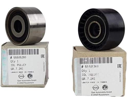

Manche Motornummern findet man auch woanders!
Es wird ausreichen "eine" Umlenkrolle aus Metall zu haben und
diese an die Stelle der WAPU vom A20DTH zu setzen!
Früher hat die WAPU dort die Umlenkung gemacht,
jetzt sollte es dort auch "Stabiler" gestaltet werden.
Das NW RAD oben ist eine Art Metallscheibe,
Die vor dem eigentlichen NW Rad sitzt.
Ich denke wegen einer besseren Führung des ZR ?
MfG
Heute wurde der neue Zahnriemen mit allen Rollen getauscht.
Der Motor springt kaum an,MKL wieder an,Motor läuft unruhig,Nagelt und schlägt.
Fazit:
Motorschaden und alles war umsonst.
Meine Frage nach einem Neuen Motor,kein Problem aber kosten liegen zwischen 8.000 - 10.000 € + 1.000 - 1.500€ für den Zahnriemen Wechsel.
