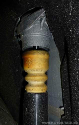

Original geschrieben von hoinzi
Guck doch mal drunter, ob da vielleicht noch die Transportsicherungen drin sind. Die sorgen für eine ziemliche Härte, sollten Sie noch drin sein.
Woran erkennt man die, wie schauen die aus?
Das sind gelbe Plastikhülsen (gelegentlich auch rot oder orange), die oben am Dämpfer angebracht sind. Nicht zu verwechseln mit diesem faltenbalgähnlichem Etwas, dass oben auf dem Dämpfer sitzt und auch dort auch hingehört.
Hier mal ein Bild
Das dunkelgelbe gehört zum Auto, das hellgelbe oben drüber ist die Transportsicherung.
So müßte alles in Ordnung sein, also ohne Sicherung ...
