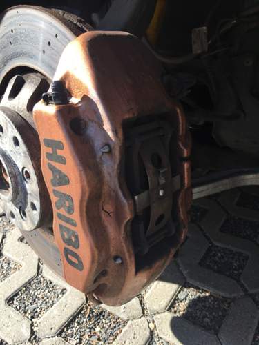

Kann mir jemand sagen welche Bremse das ist? Der tüver tut sich schwer da er nicht weiß welche Bremse das ist. Laut Vorbesitzer die vom rs3. Bremse ist leider kein Fachgebiet von mir. Hoffe mir kann jemand helfen

Farbe ab und Nummer suchen. Rätseln ist nicht.
Denke ich auch, der Prüfer will ja sicher auch ne Nummer sehen
Dachte die machen nur Gummibärchen?? 😁
Scheint RS3 zu sein. Hat jemand hier im Forum bereits ein Bild gepostet. Scheibe sieht auch gleich aus. Ist das Durchmesser 370mm?

Ja laut Vorbesitzer soll es auch vom rs3 sein. Tüver meint sieht auch alles top aus, aber brauch halt ne Nummer zum eintragen damit es auch dann TÜV geben kann. Danke schon mal für die Hilfe :-)
Du brauchst ja auch die Nummern, um später selbst anhand der Nummern passende Scheiben und Beläge kaufen zu können.
Zu faul um nachzuschauen. Wurde ihm mehrmals angeraten.
Danke an die,die helfen wollen und höfliche Kommis setzen. Werde den mal aufbocken und dann mal schauen ob ich die Nummer finde.
Ja und die, die hier nicht helfen wollen, schreiben auch nichts dazu. Man sollte bei solch Arbeiten auch technisches Verständnis mitbringen. Ist man dazu nicht in der Lage, lohnt nur noch der Gang zum 🙂.
Mal ne kurze Frage an alle. Hab nun raus gefunden anhand der Nummer auf der Bremse das es eine Brembo vom Rs3 ist. Alles top alles super. Muss ich zwingend zur Dekra ne Einzelabnahme machen oder gibt es ne Möglichkeit das raus zu bekommen ob die Bremse in unserem 4F verbaut werden darf? Der tüver hat sowas angesprochen zwecks Freigabe oder sowas. Wäre für eure Hilfe dankbar. Foto sende ich mit
Brembo 20A544.01
Brembo 20A544.02
Wäre die Teilenummer. Mit freundlichen Grüßen
