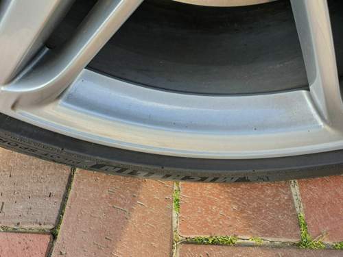

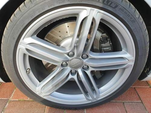

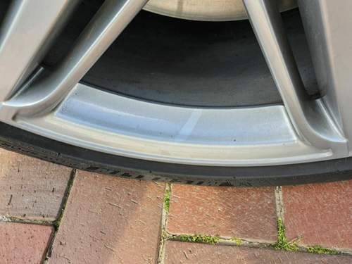

Alos ich habe jetzt knapp 2000km mit der Kombi Zimmermann Scheiben und EBC Blackstuff Beläge runter und bin voll zufrieden. Beim einfahren haben die schon sehr gestaubt, aber jetzt fast gar nicht mehr. Auf den Bildern sieht man es ganz gut. Der schmut ist von 14 Tagen und knapp über 700km.
Ich denke das kann sich sehen lassen.
Ich fahre die Redstuff. Da siehst garnix. Am Anfang schlimm. Stimme ich Dir zu. Noch dazu mit den Turbo Groove Scheiben. Jetzt nach ca 2k km: weiße Felgen bleiben weiß.
