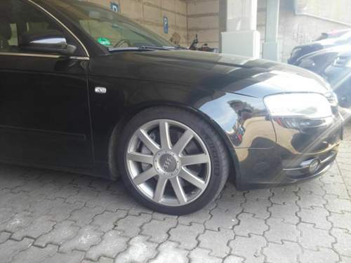

Themenstarteram 13. März 2011 um 19:51
Ganz profan und recht fix gemacht.
Tn-img-20110312-00012
Tn-img-20110312-00011
Tn-img-20110313-00013

Vorne s5 1k sattel mit s4 scheibe 345x30, hinten 335x22 vom a8 mit rs6 sattel. Wenn du hinten den rs6 sattel verbaust könnte es mit 17 schon nicht mehr passen. Der baut sehr hoch. Vorne mit dem s5 oder auch dem q5 sattel wird 17zoll passen. Da ich aber eh nur 18 zoll auf dem a6 wie jetzt auch auf dem a4 fahre war mir das egal.
Q5 sättel hab ich 500 bezahlt. Das war aber schon recht günstig.
2fnr war der hp2 sattel?
am 17. April 2018 um 19:07
Hinten hab ich das mit T5 Sättel gemacht,da passt 17“ drüber zum Glück.
Nein, 2fnr oder so,ist nicht die HP2.
2fnr müssten die auf Seite1 hier sein,wobei es da auch neuere Varianten gibt.
Deine 4K Sättel sind zufällig nicht zu Verkaufen?.??
Ne. Sind ja verbaut am a4. Hab nur die s5 noch im Keller liegen. Mit belägen, schläuchen etc.
Du meintest fnr42. Zumindest hab ich auf den ersten seiten nix anderes gefunden.

Noch eine letzte Frage an die Leute die die 4K Sättel vom Q5 verbaut haben im 345mm......Passen die unter 17“ Felgen?
Habe mir jetzt mal einen zum „super“Preis bestellt.Nur zurück geben kann ich den wahrscheinlich nicht....
Mit freundlichen Grüßen
Das wird dir keiner beantworten können da die Felgen von innen alle unterschiedlich aufgebaut sind. Da reicht schon ne falsche et und schon passt es nicht ohne distanzen. Und genauso verhält es sich mit dem Durchmesser. Bei der einen passt es, bei der anderen nicht.

Hinten sind jetzt die 335er drauf und es passt mit 17“,
ebenso war heute Anprobe des 4K Sattel vorne,passt auch unter die 17“.

330mm innenbelüftet haben die mit s-line Bremse und V8 Motor
kann Mann auch problemlos nachrüsten
https://audi.7zap.com/de/rdw/audi+a6+avant/a6/2007-448/6/615-615065/
330mm hinten haben auch die 3.0 FL-4F ohne S-Line.
Die einzigen, die das nie haben, sind die 4-Zylinder und die 2.4.
Ja beim FL aber nicht beim VFL.
Da hatten die meisten nur 302mm hinten mit unbelüfteten Scheiben.
