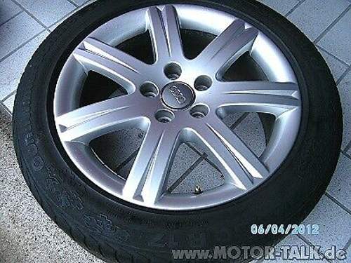

Nun habt Ihr ja von 321mm zu 360 umgebaut .Ich werde von 347mm umbauen und bin daher noch etwas unsicher was die Felgen und die Leitungen betrifft. Ich werde mir auf alle Fälle die Bremszuleitung (Aluleitung am Bremssattel) besorgen.
Und mit den 17 Zoll Felgen (org Audi) werde ich ja dann sehen.
Also hinsichtlich Alufelgen 18" kann ich berichten, dass meine SAT8 in 8x18ET45 am Bremssattel streiften und habe nun mit 3mm Spurverbreiterungen Abhilfe geschaffen.
Ich fahre 17 Zoll mit der 360mm Bremse
Ich habe heute alle Teile mal gesäubert und gesichtet. alles komplett lt. eurer Teileliste.
Ich bezweifle aber fast, das meine original 17 zoll Winterreifen über diese gigantischen Sättel und Scheiben passt.
Nun gilt es zu überlegen,ob jetzt oder zum Frühjahr gebaut wird.:confused:
Welche Felgen hast du denn?
das sind mein derzeitigen Felgen org. Audi für den A6
4f0601025ak8z8-1
Entweder du wartest bis zum Frühjahr, oder du baust mal einen Sattel an zur Probe.
Ja,werde ich wohl machen müssen.
