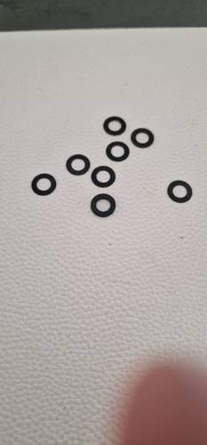

Hab Grad nachgeschaut. Da sind nur kleine dabei, die würden auf die mittlere Deckelschraube passen. Welche für die Welle waren jetzt nicht dabei. Hmm....
Passt aber die kleine Unterlegscheibe nicht innen rein? Ansonsten musst du dir 2-3 passende Unterlegscheiben besorgen und dann mal ausprobieren wie viele du unterlegen musst.
Für innen, im Deckel? Muß doch, wo sonst!
Die sind dabei. Alle gleich, eine ist etwas dicker.
Lg
Hab den etwas dickeren draufgesetzt und jetzt funktioniert alles . Danke für den Tipp. Frage : muss man die Schraube vom Deckel unbedingt mit Loctite einsetzen? Oder geht's auch ohne? Lg
