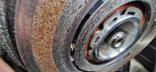

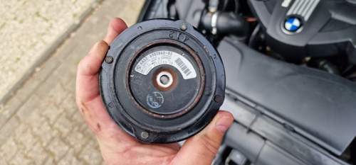

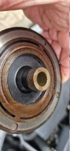

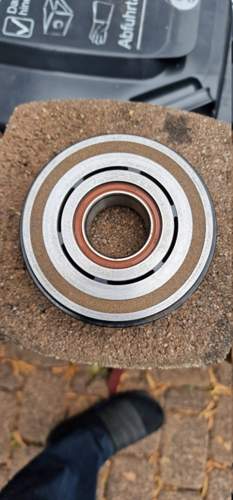

Hallo an alle. Ich habe heute meine Magnetkupplung getauscht. Allerdings gab es nur den Deckel vorne und die Spule selber. Das mittlere Teil ist nicht im Verkauf erhältlich. Keine Chance, auch bei Lebmann nicht. Ich hab jetzt folgendes. Motor kalt, Klima an Kupplung läuft mit. Mach ich Klima aus, läuft die Magnetkupplung auch weiter mit. Was ist den jetzt normal? Ich hab alles peinlichst genau wieder eingebaut, wie gesagt, alles neu bis auf das Rad wo der Riemen drüber läuft. Kühlung ist wieder 1a. Bilder füge ich dazu...
War bei dem äußeren Deckel eine Unterlegscheibe dabei? Ich und mein Vater haben auch mal bei seinem Mercedes die Magnetkupplung ersetzt und da war auch das gleiche Problem das die Magnetkupplung immer mitgelaufen ist weil der Abstand zwischen Riemenrolle und dem Deckel zu gering war und zudem der Deckel nicht ganz rund lief dann haben wir eine Unterlegscheibe unter den äußeren Deckel untergelgt damit der Abstand größer wurde und dann hat es gepasst.
Hier ein Video bei Minute 15:41 sieht man die Unterlegscheibe die ich meine.
Da sind paar Unterlegscheiben noch dabei. Ich habe keine verbaut. Das teste ich Mal. Danke für den Tip. Ich berichte morgen ob's funktioniert. Liebe Grüße aus Köln
