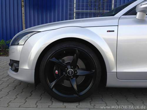

Hey alle zusammen :)
Also......
Ich habe mir hier mal gründlich den Wolf gelesen wegen diesem Thema :)
Irgendwann habe ich es dann einfach probiert!
Ich habe von der Firma ST-Suspension (Tochterfirma von KW!)
Federn bestellt (ca. 160-170€)
Ich hatte alle Daten angegeben und war mit dem Ergebniss voll und ganz zufrieden!
Mein Fokus lag auf der Optik und dem Erhalt des Komforts!
Ich finde die Tiefe perfekt und er fährt sich nahezu genauso wie davor!
Also absolut zufrieden und zu dem Preis erstrecht :)
Im Anhang ein Bild vor dem Einbau, und eins danach!

Hey zusammen :))
Das ist das "danach"-bild ;)
Er ist im gesamten ca 1-2 cm tiefer als der meines cousins mit s-line fahrwerk ohne MR

jo, das geht an.;)

Ja, das sieht schon besser aus.Daumen hoch !
