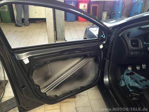

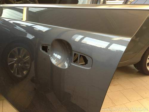

Das mit der Fensterdichtung hab ich heute auch bei meinem entdeckt beim Waschen. Am Montag mal dem Freundlichen mitteilen.
Wenn es die Fensterdichtung ist welche um die Tür rum geht, dann viel Spaß beim tauschen lassen 😰
Denn die Dichtung geht runter bis in die Tür!
- Fensterscheibe muss raus
- Seitenspiegeleinjeit muss raus
- Fensterheber muss raus samt Kabelbaum der Türe
- Türgriff muss raus
Bei mir sah es nach dem Tausch schlimmer aus wie davor!
Und beim tauschen tat es mir in der Seele weh was dafür alles auseinander genommen wurde an einen Neuen Wagen 🙁

Bei mir wurde diese getauscht weil der Fensterheber schlecht gelaufen ist - Danach war der lauf des Fensterhebers ok aber die Neue Dichtung hatte Wellen und einen knick und die Zierleiste war Zerkratzt.
Also ein Problem behoben und zwei neue dazu gekommen.

Sieht ja echt schlimm aus; da kann einem ja Angst werden!!!
Sehe ich da im 2. Bild Taranis-Felgen???
Ja genau Taranis Felgen 😁
Ja war auch nicht spaßig. Zumal Ich nicht verstehen konnte wieso ein Teil verbaut wurde was einen knick und eine Beschädigte Zierleiste hatte. Hätte Ich den V40 behalten, dann wäre die Aktion nochmals auf mich zugekommen.
Das Gummi kommt zusammen mit der Zierleiste als Ersatzteil.
