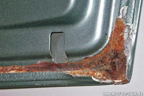

Zu der Sache mit den Lackschaden bei den Türschlössern - Da haben wir wohl einen Serienmangel aufgedeckt da es an allen Türen ist und wir heute fünf neue V40 angeschaut haben die diesen Mangel ebenfalls an allen vier Türen aufweisen. Wohl eine nicht sorgfältig durchgeführte Montage ab Werk! Auffällig das es nur den V40 betrifft! Alle anderen Fahrzeuge wie V60 , V70 usw. weisen diesen Mangel Nicht auf!
Ist das ein Problem oder sind die betroffenen Metallteile verzinkt? Das würde mich interessieren, denn ich würde das nur bemängeln, wenn Rostgefahr droht. Ansonsten fänd' ich das wirklich sehr kleinlich.
Das teil ist verzinkt und grundiert an der Stelle. Nur der Lack selbst fehlt
Ich kenne es so, dass die Rohbleche ( verzinkt ) angeliefert werden und bei der weiteren Verarbeitung im Werk ( Erstellen der Falze und Ausschnitte ) geht Zink normalerweise an diesen Stellen durch die Bearbeitung verloren. Sollte dann dort der Lack nicht ok sein könnte es mit der Zeit zu Korrosion in diesen Bereichen kommen ( je nachdem wie stark der Lack an diesen Stellen beschädigt ist ) .
Das Problem ist auch nicht ganz neu - Ford hatte dadurch an den Türen von Focus und Mondeo auch Probleme ( Rostbildung trotz Verzinkter Bauteile und ohne Lackbeschädigungen )
Also so kleinlich sehe Ich die Sache deshalb nicht an. So etwas darf nicht passieren.
Korrosion kann auch bei Verzinkten Bauteilen auftreten - Zink ist kein Allheilmittel
Aber Karrosserie-Rost habe ich bei Volvo seit Jahren nicht mehr gesehen. Wenn man da so die Stuttgarter Sternschnuppen sieht !

Also Flugrost an Bremssätteln ist absolut normal und ja ich habe Rost an 2 Volvos im Bereich der vorderen Kotflügel gesehen ( durch die Radhausschale verursacht ) . Auch habe Ich beim Händler schon einen C30 auf der Bühne gesehen der leichte Korrosionsbildung hinten im Bereich des Unterbodens hatte ( kein Vorschaden ersichtlich gewesen ) .
Das beim Ford Mondeo vor Jahren, wie aktuell bei der alten A- und B-Klasse hat nichts mit mangelhafter Lackierung zu tun, sondern die Blechfalze waren nicht korrekt abgedichtet (man sprach von mangelhafter Entfettung), so könnte Wasser zwischen die Kittfugen und das Blech eindringen, was dann die anfangs unsichtbare Rostbildung zu folge hatte.
Bei MB gibt es die Geschichte/Legende/Wahrheit?, dass die Blechstanzmaschienen einfach etwas länger benutzt wurden (spart Kosten), dadurch wurden die Bleche unsauber gestanzt und so haben sich minimale Späne/unsaubere Kanten an den Stellen gebildet (Türunterkanten, Heckklappe etc.) - die Folge: Rost!
Im MB-Forum wurde übrigens fein zwischen Autos aus Sindelfingen und Bremen unterschieden. Angeblich hatten die Autos aus Bremen weniger Rost, denn da (ersichtlich ist der Herstellungsort bei MB übrigens an Buchstaben in der VIN) wurden die Maschienen angeblich früher getauscht. Was davon wahr ist? Keene Ahnung. Nur soviel: mein 202 wurde mehrfach (einmal bei mir) auf Kosten von MB komplett entrostet. Und zwar seeeehr ausführlich. Im zarten Alter von acht Jahren gab es für den Wagen Rostbeseitigung/Neulackierung an zwei Türen, Heckdeckel und an einem Seitenteil - auf Kulanz. Kleine Dellen etc. wurden dabei "nebenbei" fix weggemacht, wurde kein Wort drüber verloren. Der (noch) aktuelle 203 hat keinen Rost, null, nüscht ...
Diese Story bei Daimler wird immer wieder auf den Tisch gebracht. Seinerzeit dozierte der wissende Meister auch, dass die Mängel nur aufgrund der Bremer Produktion entstanden wären. Pech gehabt, er kam aus Stuttgart.
Das von mir eingestellte Foto stammt von einer B-Klasse; eine mir gut bekannte, heute 7 Jahre alte A-Klasse, hat Anfang 2012 < 6 Jahre alt, rundum alle Türen ersetzt bekommen.
Diese Fahrzeuge sind, wie alle bisherigen dieser Serie, in Rastatt hergestellt worden...nix mit Sindelfingen oder Bremen, aber trotzdem Rost.
Das mit den unterschiedlichen Herstellungsorten bezog sich auch auf die C-Klasse. Die T-Modelle etc. aus Bremen, Limos aus Sindelfingen. Und so gab es innerhalb einer Baureihe unterschiede beim Rostbefall. Warum auch immer ...
