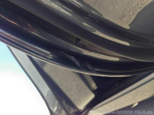

Dichtmittel an den hinteren Türen ungleichmäßig aufgetragen: Fahrerseitig ist es auf ca 5 cm breitgequetscht, Beifahrerseitig ist eine Lücke. Ist das auf lange Sicht problematisch und führt zu Rostproblemen?
Antwort: Kann man so lassen. Kein Problem.

Dichtmittel an der Falzen der Hinteren Türen : Habe Ich ebenfalls bemängelt und für mich ist es ein Klarer Verarbeitungsmangel. Es gibt keinen Technischen Grund dort so ein gematsche zu verursachen.
( siehe Bild - Ich denke, dass wir das gleiche meinen )

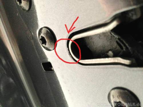

Ich hänge aber noch was an wo mal einige Leute nachschauen könnten und auch sicher fündig werden.
Es sind bei allen vier Türschlössern in der Rundung der Tür Lackschäden vorhanden! ( siehe Bild )
Dichtmasse Tür hinten links
Tuerschloss-v40-i
Tuerschloss-v40ii
