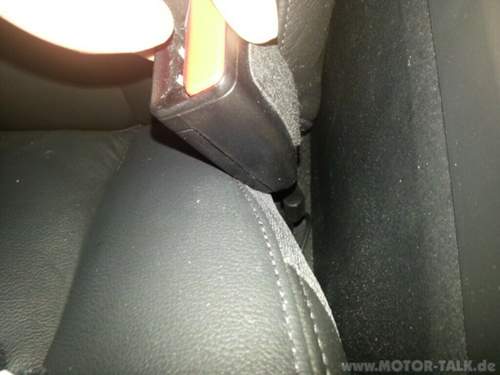

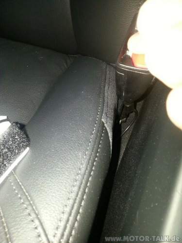

So hab das Gutschlossproblem jetzt gelöst.
Es war nicht so ein klappern wie in Kai's Video, es war mehr ein Knarzen welches davon kam wenn das Plastik des Gurtschlosses an der Leder/Stoff Naht Rieb.
Hab wie Hobbes meinte ein Stück Filz (weiche seite von einem Reißverschluss) an die Stelle geklebt und es ist ruhe :) Es fällt im Allgemeinen nicht so auf wie auf den Fotos den man schaut ja meistens nicht bewusst beim Einsteigen zum Gurtschloss und schwarz auf schwarz hilft auch :) ich bin zufrieden damit.

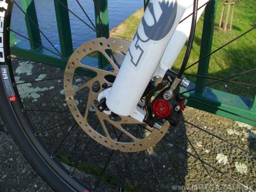

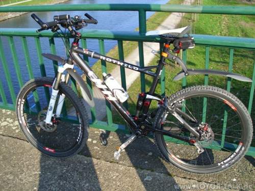

P.S. Bike's mit Mängel gibt es auch, selbst bei edelsten Marken sind z.B. quietschende Bremsen noch immer ein weiterverbreitetes und nerviges Thema
Na habe auch zwei Stunden mit säubern verbracht ;-) sogar die Kunststoffschutzbleche mit Kunststoffpflege gesäubert. Und da Ich dachte die Strecke wäre noch nicht ganz trocken haben uns dazu entschieden die Sachen noch einmal dran zu machen.
Zum Thema Bremsscheiben : Ja das hat dieses Bike auch gehabt! Habe Ich als Warnsignal für Fußgänger genutzt ;-)
Habe dazu Rotwild angeschrieben und zwei Stunden später hatte Ich dazu eine Antwort von denen gehabt per Email! Die meinten, dass es an den recht Dünnen Formula Bremsscheiben liegt und die zu meinen Händer zwei Neu Bremsscheiben schicken welche dann dort Kostenlos getauscht werden. Zwei Tage später meldet sich mein Händler und meinte, dass er Bremsscheiben von Rotwild bekommen hätte und Ich einfach mal zum Tausch rumkommen solle. Nächsten Tag bin Ich rum und 30min später hatte Ich mein Bike zurück und alles war Top!
So etwas nenne Ich Service!!!!!
Aber auch mit den neuen zweiteiligen Bremsscheiben von Formula sollte das Problem " Quitschen " der Vergangenheit angehören. Kosten aber auch gut 60€ das Stück.
