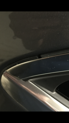

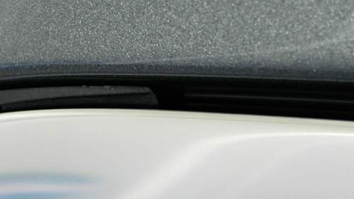

Ich weiß nicht mehr ob der Spalt schon immer dort war. Muss ich mir sorgen machen? Innen ist zumindest alles trocken.

am 25. Mai 2017 um 9:15
@Mr.Sideburn gucke ich gleich bei meinem nach. Ist das Hi. Re. ?
Genau. Am Coupé.
Scheint normal

Danke dir.
