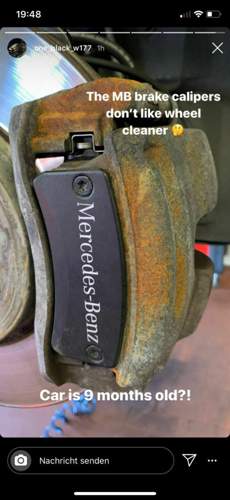

@KeanoW. schrieb am 2. Oktober 2019 um 10:22:55 Uhr:
@FuryMBA Ich hab den Serviceleiter auf die Bremssättel angesprochen und die Aussage war sofort; Das kommt vom Felgenreiniger.
Der Wagen ist nun 10 Monate alt.
Problem ist auch, zweite Hand.
Von Privat gekauft, mit 5.000Km.
Beim Kauf sahen die Bremssättel allerdings aus wie neu.
Mir wurde gesagt, man wird es in Berlin anfragen.
Angst wurde mir gemacht, indem gesagt wurde, dass wenn Mercedes Berlin sagt wird getauscht und die alten Bremssättel im Werk geprüft werden und dabei herauskommt, dass es am Felgenreiniger liegt, müssen die gesamten Teile + Montage selbst bezahlt werden.
Selbst wenn es am Felgenreiniger liegt, sowas darf doch nicht passieren? In jeder Waschanlage wird Felgenreiniger verwendet.
Und ich wasche nur mit der Hand...
