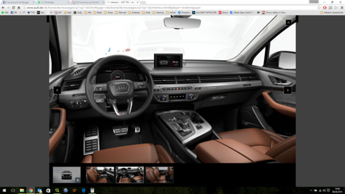

Alle doof hier...die Spiegelungen sind serienmäßig dabei...sieht man doch schon im Konfigurator :)
@PPL-1 schrieb am 6. August 2016 um 15:04:24 Uhr:
