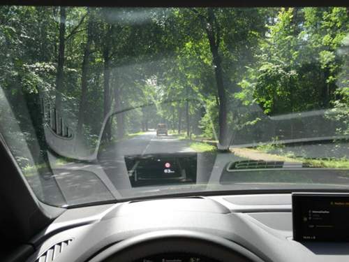

Thema HUD -> Speigelung von heute Vormittag. Geht aber noch wesentlich schlimmer ...
Ich hoffe das ist nicht ernst gemeint...
@Ibomu schrieb am 27. Juni 2016 um 14:19:55 Uhr:
nein, mein voller ERNST! Auf dem Foto kommt es leider nicht so grell vom Spiegelungsverhalten her rüber wie es in wirklichkeit ist. Im Auto saß noch ein von Audi direkt geschickter Techniker .... er schüttelte nur den Kopf und wollte mir dazu nix sagen. Genausowenig wie zu den Türen weshalb er eigentlich entsand wurde. Er kam mir wirklich fassungslos vor :-)
@Mac_Stock schrieb am 27. Juni 2016 um 15:25:56 Uhr:
ja, das kenne ich auch, genau der Streifen an dieser Stelle - aber, nicht ganz so dick (breit). Aber es kommt wirklich sehr selten vor. Da muss die Sonneneinstrahlung genau passen.
Übrigens: meine Türen haben Sie auch einstellen müssen. Die sind jetzt wirklich top!
Den gleichen Streifen habe ich auch. Blendet auch ziemlich. Dachte, das ist bei Audi stand der Technik.
Der Streifen ist auf dem Bild noch relativ harmlos. Stand der Technik ist das nicht. Es kommt allerdings wirklich stark auf den Einstrahlwinkel der Sonne an. Abhilfe wird es wohl erstmal keine geben. Ich habe allerdings schon von Kauf-Rückabwicklung alleine wegen diesen Problems gehört. Bei mir ist es mega nervig aber ich kann mich so setzten das ich dran vorbeigucken kann. Leute mit Rückkenleiden oder ältere Semester können sich mal eben nicht so leicht verenken. Wir haben heute auch nen A6 in der selben Position getest -> nullkommanull Spiegelung.
noch nie gesehen , noch nicht mal im Ansatz - 7 Monate und 31TKM sehr zufrieden !?!
Ich habe Freitag mal ein paar Fotos machen lassen. Das ist das, was nervt.
Das kann aber doch nicht (nur) am HUD liegen..das spiegelt ja über die ganze Scheibe rüber...so was habe ich noch nie gesehen...
Hat aber mit dem HUD nicht viel zu tun. Man könnte denken da hat jemand das Armaturenbrett mit Silikonspray behandelt. Schön ist es jedenfalls nicht!
Vielleicht mal abwaschen und mit mattem Cockpitspray behandeln...
