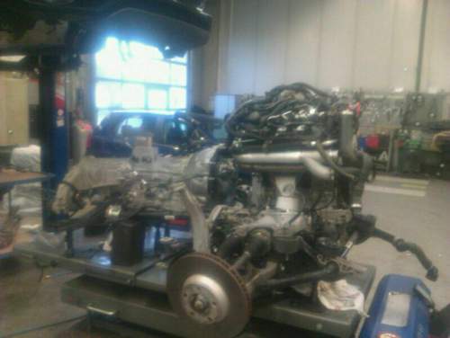

Das was du da auf dem Bild siehst , muss , wenn die an die Steuerketten müssen . Die liegen nämlich leider zum Fahrgastraum und nicht vorne . Kein rankommen. Wann rasselt es bei dir ? Während da fahrt bzw. Im stand metallisches klacken , oder ist es kurzfristig beim Start ?2-3 Sekunden ?
