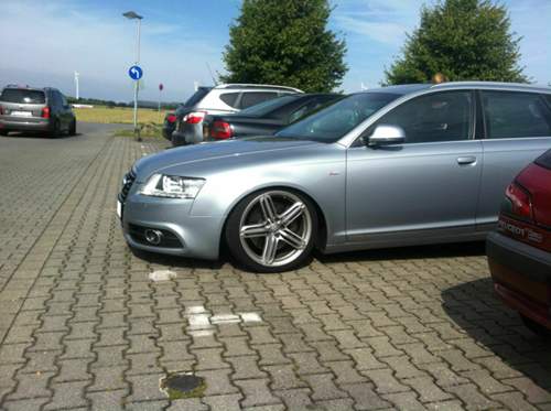

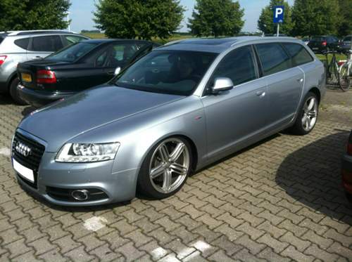

Hatte ich in der Art mal bei meinem A6 4F. Da war er schon knapp ein Jahr alt, als er sich an der Vorderachse auf den Boden legte und sein Heck gen Himmel streckte. Der nette Mitarbeiter, den die Audi-Hilfe-Hotline zu mir raus geschickt hat, hat einen abgesprungenen Schlauch am AAS-Federbein diagnostiziert, ihn aufgesteckt und das Levelproblem war Geschichte. Eventuell ist es bei Dir auch so "einfach"?
Der Luftverluss ist schleichend. Irgendwo zischt es minimal am Schlauch für die Zuführung. Werde ich nach dem Urlaub beheben lassen müssen. Zudem ist das Virtual Cockpit seit gestern teilweise ohne Funktion.
