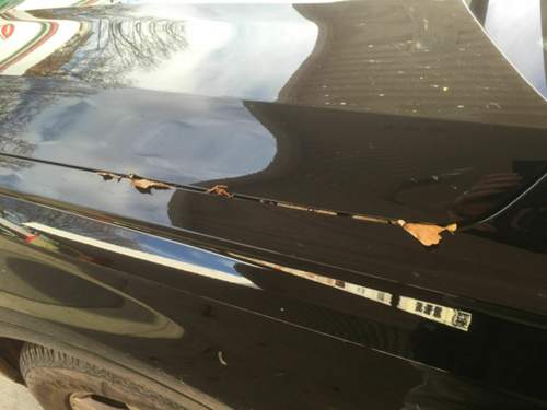

Das ist auch so ein Ding. Das Laub sammelt sich im Spalt. Hatte ich bei keinem vorher
Hier das Bild
@alochow schrieb am 9. November 2015 um 14:39:06 Uhr:
Hier das Bild
Ich würde sagen: der Baum ist Schuld, warum verliert er auch seine Blätter.
man man man...
