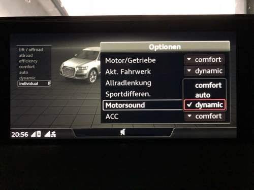

Mahlzeit Zusammen, ich bin seit 6856km oder März SQ7 Besitzer. Ansonsten lese ich meistens nur fröhlich mit aber ich hab derzeit ein Problem mit dem Soundgenerator in AGA. Der schaltet sich, meist auf der Autobahn, nach einer gewissen Zeit ab. Hat das Problem auch schon mal jemand gehabt oder hat es auch? Ich war noch nicht beim :-) besten Gruß
Sicher EU Vorschrift zum Gehörschutz :-)
@Allroad267
In welchem Drive-Select-Modus bist Du unterwegs?
Ich bin meistens im Individual Modus unterwegs. Es macht aber auch keinen Unterschied ob ich den Dynamic Modus schalte. Der Soundgenerator schaltet sich erst wieder an wenn ich das Auto abgestellt und die Zündung ausgeschaltet habe.
Und wenn Du individual gewählt hast, steht Motorsound auf }dynamic{? Falls es so aussieht, und der Sound „geht“ weg, würde ich von einem Defekt eines oder der Aktuatoren ausgehen und einen Termin in der Werkstatt machen...

Genau. Auch wenn ich das verändere und dann wieder auf Dynamic zurück schalte kommt da nichts mehr.

Das mit den Soundaktuatoren kenne ich. Tritt ab etwa 200 km Strecke auf.
Ich ignoriere es und fahre jetzt sowieso mit Sound auf Comfort in Individual, nach den Jahren hat der Pseudoklang ziemlich an Attraktivität verloren. Da höre ich lieber dem V8 in Natura zu.
Wie kommt das denn? Zu heiß? Ist das programmiert? Das ist doch Mist!
Da bei mir kein Sound - auch nicht 1.200 km Fahrt am Stück an den Urlaubsort - und auch sonst noch auf keiner Fahrt > 200 km verschwindet, gehe ich von einem Bug aus...
Ok. Muss ich mich mal drum kümmern. Trotzdem besten Dank in die Runde!
