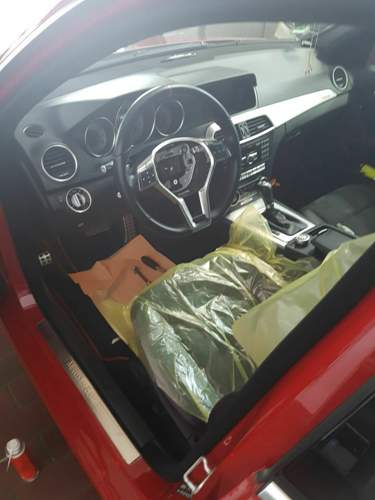

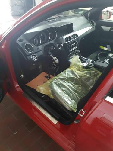

Bei mir wird jetzt das Mantelrohr Modul auf junge sterne getauscht.
Grund:
Es gab zwei versuche bezüglich des Erdungsringes.
1. Versuch scheitere 2 Tage später.
2. Versuch seit gestern hielt ca.6 Monate.
Ich hatte den alten Erdungsring drin sie haben, heute das neuere Modell was im Prinzip der selbe ring ist nur dünner und lackiert.
Aber 10min später auch der neue bringt kein Erfolg.
Deshalb kommt jetzt ein neues Mantelrohr modul rein da brauch man keinen zusätzlichen Erdungsring.
Allerdings gibt's die nicht auf Lager.
