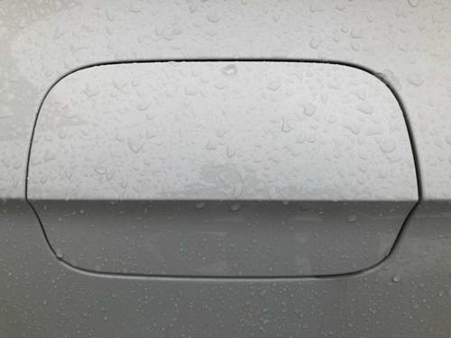

Sitz bei euch der Tankdeckel auch so schief? Lässt sich da was einstellen? Würde es dann in er Werkstatt reklamieren.
Ist mir nicht aufgefallen aber ja tu es :)
