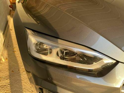

Hey Leute, ich habe meinen A5 seit Freitag und habe nun schon das erste Problem festgestellt.
Mir beschlagen nach der Fahrt die LED Scheinwerfer.
Das ist ja nicht normal oder? Woran kann das liegen?
Ich hoffe, dass das Thema ist hier noch nicht behandelt worden. Habe, wenn ich ehrlich bin, nicht alle 108 Seiten gelesen. 🙁
LG
