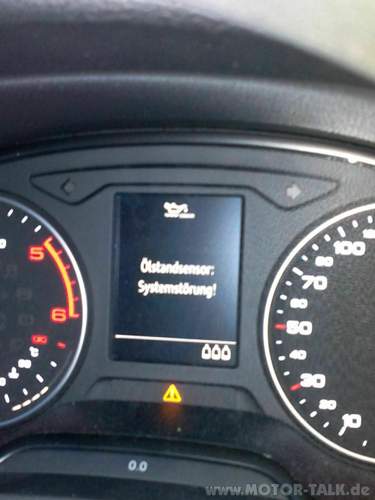

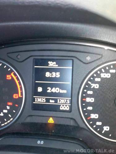

Beim Starten hat heute meine A3 8V (Bj 08.2014) 1.6 Diesel den Fehler "Ölstandsensor Systemstörung" ausgegeben. Fehlermeldung siehe 2 Fotos. Kilometerstand = 13.000 km.
Mein Audi-Händler meint auf telefonisch Nachfrage, es sei einfach zu wenig Öl drin.
Frage: Welche Erfahrungen habt Ihr mit diesem Fehler? Kann es an zu wenig Öl liegen oder kommen andere Ursachen in Betracht? Wenn es am niedrigen Ölstand liegen sollte: Darf bei einem Neuwagen bereits nach 13.000 km so viel Öl verbraucht sein? Erfahrungswerte dazu?
Danke für einen Tipp!

Puh... ich würde den Händler wechseln ;-)
Da steht doch eindeutig, dass es eine Systemstörung ist, die auf den Ölstandssensor zurückzuführen ist. Also ein Defekt der Meßeinrichtung...
Wie man da auf zu geringen Ölstand kommen kann, erschließt sich mir nicht logisch.

Hallo Augenblitz,
ich denke das Problem wird an der Verkabelung des Ölstandsensors liegen.
Da dieses Kabel sehr frei unten an der Ölwanne hängt, kann es sein das sich daran ein Marder versucht hat.
Gruß Merlin

Ob zu wenig Öl drin ist könntest du ja einfacherweise selbst mal nachschauen, hm? ;)
Falls noch nie gemacht: siehe Handbuch!
Das wäre sowieso mein oberster Tipp, wenn ich mit Öl etwas angezeigt bekommen würde.
Bei zu wenig Öl würde eine andere Meldung kommen. Entweder die Verkabelung oder der Sensor selbst ist defekt.
Bin nur auf die Frage eingegangen ob denn zu wenig Öl drin sein könnte...bezüglich dem eigentlichen Fehler hast du natürlich Recht! ;)
Ach ja, bei meinem ersten 8V kam die Meldung Ölstand zu niedrig zwischen 14 und 16t km.
Zum Fehler "Ölstandsensor Systemstörung": Ich komme gerade von meinem Audi-Händler. Es war in der Tat etwas wenig Öl drin; das hatte ich gestern Abend schon selber kontrolliert und nachgegossen. Die Ölstandsensor-Fehlermeldung stammt vom Marder. Dieser hatte das Sensorkabel an mehreren Stellen komplett durchgebissen, so daß mehrere Stücke auf der unteren Schutzplatte lagen :-( Nun ist die Meldung weg.
Danke Euch für die vielen Tipps und Anregungen!
