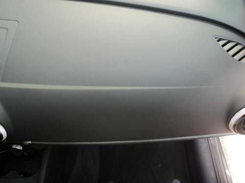

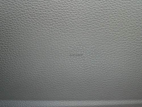

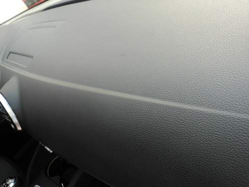

Bei mir hat sich ein Riss im Armaturenbrett (oberhalb des Handschuhfaches) gebildet. Hat jemand von Euch das gleiche Problem?
Dsc01274
Dsc01278
Dsc01273
Nein, ich kann aber auch den Riss auf den Fotos nicht erkennen.
Sieht für mich eher wie ein Schnitt aus
Das sieht für mich auch eher nach einem Schnitt aus (schwer zu beweisen bei Audi, dass man das nicht selbst war)...allerdings könnte es an der Stelle doch auch die Airbag-Abdeckung sein, oder?
Ich weiß nicht genau wo beim 8V der Beifahrerairbag im Fall des Auslösens "aufspringt", aber da irgendwo muss die Klappe versteckt sein!
Vielleicht liegt da möglicherweise ein Verarbeitungsmangel vor und der "Überzug" der Abdeckung reißt auf.

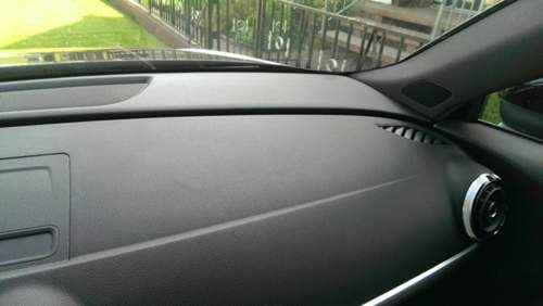

Das mit dem Armaturenbrett hatte ich in etwas anderer Form.
genau an dieser Stelle ist die Sollbruchstelle für den Airbag. Bei mir hatte sich die Klappe "abgemalt".
Das Armaturenbrett wurde dann bei meinem getauscht und hat ganze zwei Tage gedauert.
Bei dem angehängten Bild sieht man gut die Erhebung auf dem Armaturenbrett.
