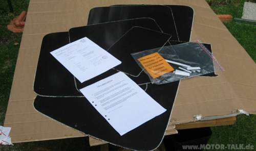

Lieferung:
Direkt aus Schweden kam das Packet sicher verpackt und ohne Beschädigung mit insgesamt 6 braunen Tönungsscheiben (das rechte Seitenfenster mit seinem Schiebefenster ist zweigeteilt). Für den Einbau der Scheiben diente als Fahrzeug ein VW Caddy Life Baujahr 2010.
Dazu lagen 12 Befestigungskeile dabei, die wegen der Passgenauigkeit der Scheiben nicht alle Verwendung fanden.
In einer Klarsichtfolie lagen wie hier im Forum bereits erwähnt ABE und Gebrauchsanweisung bei. Die Beschreibung in der Gebrauchsanweisung für die jeweiligen Fenstern ist klar und verständlich, es findet sich sogar ein Hinweis hinsichtlich des Einbaus für die zweigeteilten Seitenfenstern.
Weniger verständlich ist hingegen die Beschreibung, wie die Befestigungskeile fixiert werden. Quadratische Keile laut Beschreibung waren beim besten Willen im Packet nicht zu finden. Dabei wäre auch eine Bebilderung oder Zeichnung der Klemmbefestigung wünschenswert gewesen.
Hier ein Youtube-Video zum Unboxing mit einem wichtigen Tip:
www.youtube.com/watch?v=97M3-zpl3gA
Bilder habe ich dazugehängt, eine Fotoserie zum Einbau der Makrolontönungsscheiben habe ich auf das Fotoportal flickr ( www.flickr.com/photos/52759035@N06/ ) hochgeladen.

Solarplexiusscheiben-mit-zubehoer

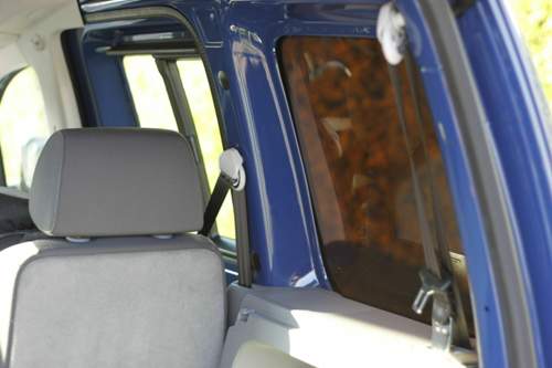

Vergleich-seitenfenster-innen-hinten-rechts-motor-talk

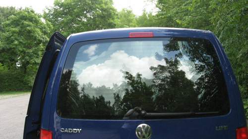

Heckscheibe-getoent-motor-talk

Nun zum Einbau selbst:
Da die Scheiben alle passgenau geschnitten waren, vollzog sich der Einbau innerhalb weniger Minuten. Es macht keinen Unterschied ob Vorder-/oder Rückseite eingesetzt werden. Lediglich die Heckscheibe konnte wegen des versetzt liegenen Scheibenwischermotors nur von einer Seite montiert werden.
Durch ihre Biegsamkeit ließen sich die Scheiben im Innenraum spielend vor den Fenstern einsetzen. Zuerst wird die Scheibe im unteren Fensterrahmen eingesetzt, danach im oberen Rahmen und zum Schluss seitlich.
Eine Ausnahme gibt es beim zweigeteilten Seitenfenster. Hier sollte darauf geachtet werden, daß die Makrolonscheibe zuerst beim seitlichen Fenstergriff eingesetzt wird, danach die gegenüberliegende Seite.
Für die Seitenfenster links vorne und rechts hinten und für das zweigeteilte rechte Seitenfenster vorne benötigte ich Klemmkeile zur Befestigung, die restlichen Fenster kamen ganz ohne Keile aus.
Spaltmaße waren bei mir keine vorhanden.
Leider können nach dem Einbau keine Fenster mehr geöffnet werden. Da ich nur ein Seitenfenster zum Öffnen habe (rechts vorne), spielt dies für mich eine untergeordnete Rolle.

Im eingebauten Zustand sehen die Makrolontönungsscheiben von innen braun und von außen schwarz aus. Der Sichtschutz von außen ist hervorragend, es sind keine Blicke ins Fahrzeuginnere mehr möglich.
Die braunen Scheiben stören mich nicht beim Fahren, die Sicht nach außen wird durch die Scheiben ebenfalls nicht beeinträchtigt. Die Lichter des nachfolgenden Verkehrs wirken im Innenraum goldbraun.
In der Dunkelheit sollte beim Abbiegen die Seitenspiegeln des Fahrzeugs aus Sicherheitsgründen mit herangezogen werden.
Das Fahrzeug lädt sich wegen der Solarplexiusscheiben gefühlt nicht mehr so extrem heiß auf, eine genaue Messung habe ich allerdings nicht durchgeführt. Auch zum UV-Sonnenschutz kann ich nichts konkretes angeben. Fakt ist, daß die Fahrzeuginsassen durch die Sonneneinstrahlung oder den aufleuchtenden, nachfolgenden Verkehr nicht mehr geblendet werden.
Das Konzept ist meiner Meinung nach sehr gut gelungen und die Umsetzung hervorragend. Die Preise bewegen sich beim VW Caddy Baujahr 2010 von 65 € bis 174 €, abhängig von der Anzahl der Scheiben, Versandkosten sind bereits inklusive. Für andere Fahrzeugmodelle müssen beim Hersteller Solarplexius Infos eingeholt werden.
