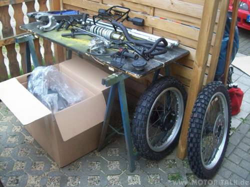

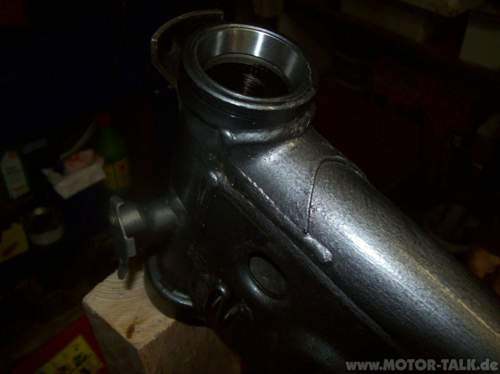

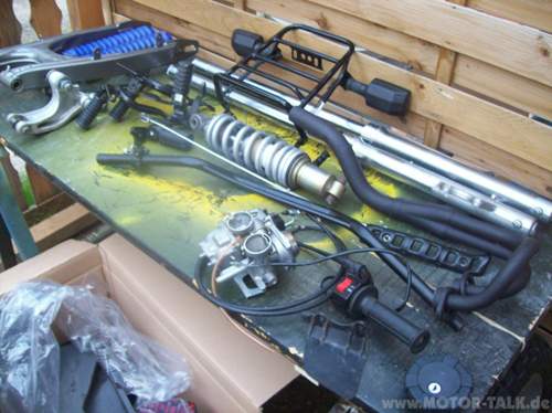

Bilder von heute:
1 neue Lagerschalen Steuerkopf
2 fertige Teile1
3 fertige Teile 2

Danke für das Update und die neuen Bilder :)
:eek: Bei den Bildern fällt einem echt die Kinnlade runter....
Wie hast du die Felgen so sauber/rostfrei bekommen?
Und hast du den Rahmen selber Sandgestrahlt und Lackiert?
Mit welcher Art von Lack?
