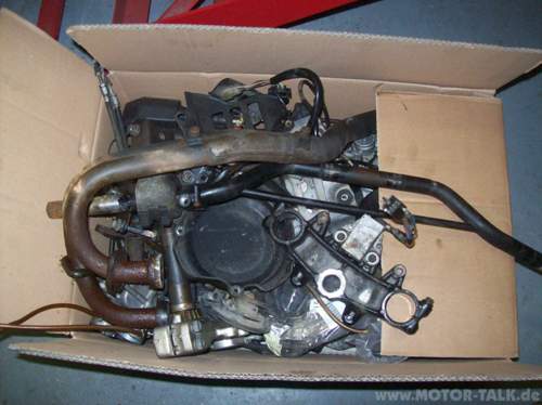

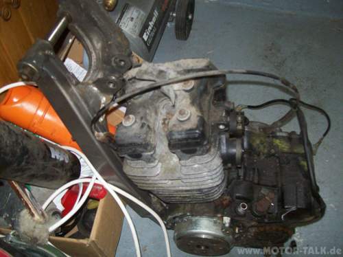

Gestern kam die XT 350 ins Warme. Zustand siehe Bilder 1-3.
Heute um 17:00 Uhr haben wir angefangen. (ab Bild 4)
Bilder 11-14 zeigen den Stand 20:00 Uhr (Feierabend)
Nachdem sich der Gasdrehgriff auch mit einer Rohrzange nicht mehr drehen ließ, mussten ein 22er Maulschlüssel und ein Schlosserhammer helfen, den vom Lenker zu bekommen. (Bild 10)
Es wird alles zerlegt. Der Rahmen wird an den rostigen Stellen nachgebessert, so schlimm sieht er auf den zweiten Blick nicht aus.

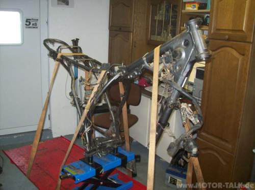

Es ist eigentlich ganz einfach.
Man erst schraubt erst einmal alles ab und macht möglichst viele Bilder, damit man später wieder weiß, wo es hingehört.
Wenn man so fleißige Hilfe hat, wie ich, sieht das nach wenigen Stunden so aus:
100-7079
100-7080
100-7081

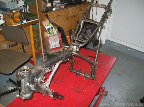

100-7088
100-7089
Und wat nu?
Große Topfscheibenrally?
Der Rahmen sieht überraschend gut aus. (Von hier aus).

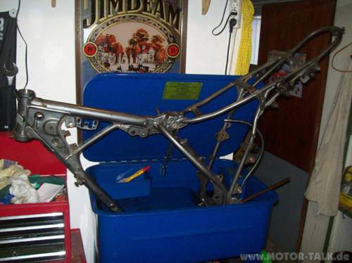

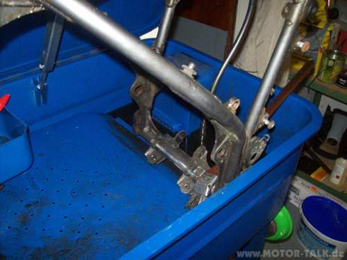

Ansonsten ist jetzt der PONR erreicht. Die Blessuren sind überschaubar, ein Eck am Kurbelgehäuse ist weggebrochen, weil eine Schraube des Deckels fest einkorrodiert war, das ist reparabel bzw. nicht so wichtig und der Tankdeckel sitzt noch immer bombenfest, bzw. das Schloß lässt sich nicht drehen. Da hat auch eine geschlagene Stunde kopfüber im Ultraschall nichts bewirkt.
Jetzt wird der Rahmen gereinigt, rostige Stellen gebürstet, grundiert und nachlackiert. So schlimm siehts gar nicht aus. Danach werden die einzelnen Teile aufgearbeitet und so wie sie fertig sind wieder angeschraubt, bis wieder ein fertiges Motorrad da steht. Nicht alles wird man wieder verwenden können, aber ich werde mich mit der Beschaffung von Neu- oder Gebrauchtteilen möglichst zurück halten.
Die TKC 80 sind bestellt und bezahlt, die werden übermorgen geliefert, die Lenkungslager werden erneuert, auch der Kupplungszug ist nicht mehr zu retten, sobald ich den Rahmen fertig habe, geht's dem Motor an die Wäsche.
Jetzt ist aber erst einmal putzen angesagt.
