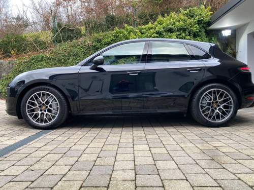

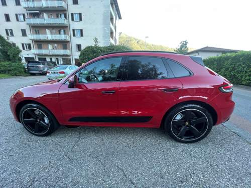

gibt es eine Möglichkeit anhand von Fotos zu erkennen, ob der Wagen eine Keramikbremsanlage hat oder nicht? Bestimmte Merkmale worauf ich schauen sollte? Der (ahnungslose) Verkäufer ist leider nicht sehr hilfreich...

Keramik Bremse sollte eigentlich auch der Laie erkennen. Wenn es nicht nach einer Stahlscheibe ausschaut und die Scheibe auf den Topf geschraubt ist, dieser ist üblicherweise Schwarz bei den Elfern oder Silbern bei Macan und Cayenne dann ist es eine PCCB. Auserdem hat die Keramitscheibe lauter kleine "Risse" auf der Oberfläche. Alternativ einfach mal Tante Google bemühen da kannst du dir auch mal eine PCCB anschauen.

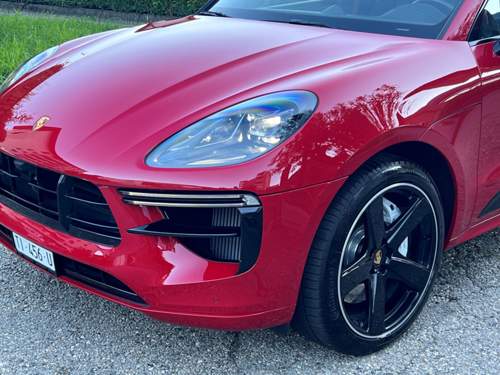

ich dachte evtl. dass die weissen Bremssättel ein Hinweis sein könnten?
Bild #210525066
Bild #210525067

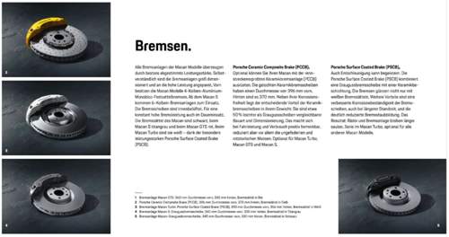

Das ist keine PCCB das ist die Wolframcarbid-Bremsscheibe PSCB genannt
4 neue Scheiben kosten 5300.- ohne Beläge

Von der PCCB bekommst du zu dem Preis gerade mal EINE Scheibe

Hi, kann man auch auf Bildern erkennen, weil…..
Die PCCB ist deutlich größer als die Stahlscheiben.
Kann ich nur empfehlen.

Und in der Regel hat sie gelbe Bremssättel (kann man aber auch in schwarz gegen Aufpreis bestellen).

Das Mittelding aus PCCB und Stahl kenne ich nur vom Taycan.
Und da ist dann die Bremsscheibe auch größer.

Wer sich auskennt weis was für eine Scheibe bei einem weissen Bremssattel verbaut ist dazu muss man kein Fachmann sein. Die Wolframcarbid-Bremsscheibe gab es im übrigen schon bevor der Taycan auf dem Markt erschienen ist.
