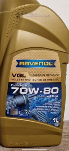

Beim X3 M40i das hier.
Ob es Unterschiede gibt, kann ich leider nicht sagen.
Don Simon der Getriebeguru aus München verwendet scheinbar nur das Orginal BMW Öl. (Siehe Foto)
Die Differentiale und VTG scheinen wirklich sehr anfällig zu sein.
Beim VTG wurde ja von BMW die Ablassschraube weg gespart.
Bei BMW wollen die das VTG Öl ja garnicht wechseln und wenn dann verlangen die Unsummen weil die das VTG dazu ausbauen wollen.
Getriebespezialisten wie DonSimon haben sich Spezialaisrüstung gebaut um das Öl ordentlich abzusagen und dann wieder aufzufüllen. Ohne das VTG auszubauen.
Ich denke ich lass da das orginal BMW Öl in den Getrieben/Diffs auffüllen.

Beim X3M40i ist ja wie beim X5M60i auch das M Sportdifferenzial (siehe bild) mit Lamellensperre verbaut.
Brauchen Fahrzeuge mit Sperrdifferential (Lamellensperre bzw. LSD) laut BMW nicht immer 75W140 Öl. Denn alle 75W140 Öle haben den LS-Zusatz für Fahrzeuge mit Lamellensperre. Oder ist das beim M Sportdifferenzial anders?
https://bimmerguide.de/oelwechsel-hinterachsdifferential/
Oder ist das 75W140 den M-Modellen vorbehalten?
Die M-Modelle scheinen ja ein viel aufwendigeres "Aktivem M Differenzial" zu haben.
Hier wird vom Verantwortlichen M GmbH Ingineure das Aktivem M Differenzial vom M3/M4 ausführlich erklärt.
https://youtu.be/908GzDhsWHc?
Weil verbautes Sportdiff. denke ich.
@Touranbert schrieb am 19. Mai 2024 um 22:24:44 Uhr:
Scheint genau so zu sein wie du schreibst.
M-Performance Modelle mit serienmäßigen M Sportdifferenzial haben das 70W80
Echte M-Modelle mit Aktivem M Differenzial bekommen das 75W140
Deshalb scheint bei den echten M auch der Ölwechsel vorgeschi2ben zu sein und es gibt eine Ölablass und Einfüllschraube.
Bei den M Performance Modellen geht BMW von einem.geringeren Verschleiß im M Sportdifferenzial aus und schreibt deshalb keinen Ölwechsel vor.
Aber ein Ölwechsel kann dem M Sportdifferenzial bestimmt auch nicht schaden.
So sieht es aus. Verkehrt macht man damit garantiert nichts.
