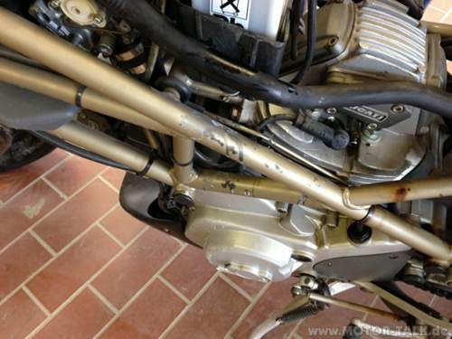

Wird die Zündung eingeschaltet, ohne Betätigung des Anlassers, qualmt sie sofort stark von der rechten Seite aus. Zieht man die Sicherung für "ignition" raus, tritt das Phänomen nicht auf. Weder mit Sicherung noch ohne, ist kein Muks vom Anlasser bei Betätigung zu hören. Angeschoben bekamen wir sie auch nicht zum Laufen.

Hast natürlich recht, habe einen roten Kreis hinzugefügt. Da es leider nicht genau zu sehen ist, kann ich es nur vermuten.
Ich erkenn immer noch nicht was das für ein Teil ist, aber ich würds mal austauschen.

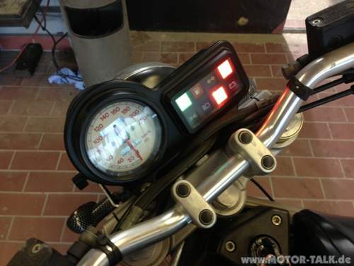

1.) Die Batterielampe leuchtet nicht. (Muss aber!!!)
2.) Dein Rahmen hat Säureschäden, kommt meistens nur davon wenn die Batterie überladen wurde.
Steck mal den Regler/Gleichrichter (bild) komplett ab, 5 Kabel 3 Stecker wenn ich mich nicht Irre.
Der Regler liegt normal vorne Links (wenn der brennt, qualmt es natürlich nach rechts. Schräglage)

Da wo du zeigst (am Bild) das es raucht, "kann" es eigentlich nicht rauchen, nicht bei dem derzeitigem Betriebszustand.
* Es ist die Sicherung für den Starter/Anlasser.
* Die anderen Kabel (Der Stecker darunter) ist die Spannungsversorgung der Zündanlage.
* Dahinter liegt der Vergaser

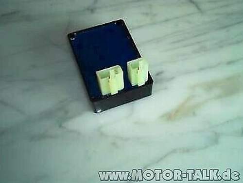

Habe die CDI Zündbox auf beiden Seiten ausgebaut. Eine davon war ziemlich verkohlt. Dürfte wohl die Quelle des Problems sein denke ich.
Ja wenn die natürlich schon verkohlt ist.
Wurde schon alles gesagt.
Wenn der einen kurzen reisst ist feierabend.
Aber auch ein Phenomen! 😕
Habe das defekte Bauteil mittlerweile ersetzt. Sicherheitshalber beide. Hat ein wenig gedauert, da ich gebrauchte Teile zu einem vernünftigen Preis gesucht habe.
