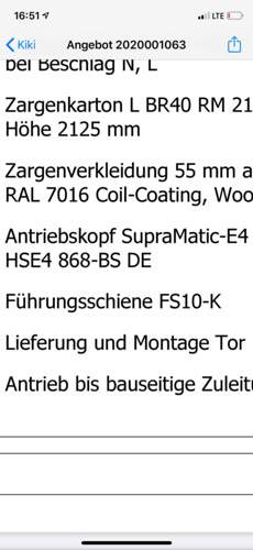

Ihr Lieben, hab noch kurz ein bissel Off-Topic.
Ich habe mich als Tor für unsere Garage für ein Hörmann Tor entschieden.
Im Angebot steht als Antriebskopf SupraMatic-E4.
Weiß jemand ob das mit dem im G31 integrierten Garagentoröffner funktioniert?
Lg, Steve

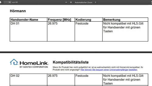

@SL148
Das kannst Du ganz einfach und schnell selbst in der Kompatibilitätstabelle für BMW vom Hersteller der Software (Homelink) überprüfen - dort sind alle gängigen Antriebe aufgelistet.

Du musst nicht den Namen oder die Bezeichnung des Antriebskopf kennen, sondern den Typ des mitgelieferten/zugehörigen Handsenders. Ab Seite 36 bis Seite 39 der Homelink Liste sind alle Hörmann Handsender aufgeführt, die Software ist HL5 im G3x.
Homelink Kompatibilität

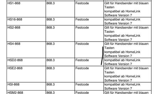

Danke Dir!
Also könnte ich den HS4 nehmen?
(sorry für das rum gefrage.....)

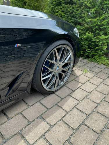

Ich versuch es nochmal...
Ich fahre einen G31 M550d mit Adaptiven M-Fahrwerk, also Dämpfer-control mit Wankausgleich und Aktiv-Lenkung.
Ich finde für original schon tief aber nicht tief genug. Ich messe ca. 37,2 cmm Radnabenmitte bis Kotflügel und möchte nicht zu tief kommen.
Hat jemand ne Idee welche Federn ich einbauen lassen könnte sodass er nicht zu tief kommt?
Hat jemand mit diesem Fahrwerk schon tiefer gelegt?
Danke im vorraus!

Genau 372mm steht meiner mit Schnitzerfedern da. Dann steht deiner schon recht tief ab Werk.
@vj771 hat seinen 550 mit Federn tiefergelegt, wenn ich mich richtig erinnere. Suche mal die Beiträge von dem User.

@SL148
Generell so wie ich die Tabelle lese ja, um ganz sicher zu sein kannst Du die aber auch einfach telefonisch kontaktieren, das hat bei mir seinerzeit perfekt geklappt und Klarheit geschaffen.
Die Kontaktdaten füge ich hier noch als Bild ein - viel Erfolg !
Kontaktdaten Homelink
Hmmm, also für alle die es interessiert, ich habe eben mit einem netten Kollegen von Hörmann telefoniert.
Hörmann hat wohl vor knapp 1 1/2 Jahren neue Techniken und Antriebe eingeführt, begonnen mit den SupraMatic-3 Antriebseinheiten.
Von da an wurden BiSecur Empfangs- und Sendeeinheiten verbaut.
Diese verschlüsseln das Signal, sodass die Autohersteller dieses nicht verwerten können.
Es gibt aber dennoch ne Lösung: das externe Empfangsgerät HE1 868.
Damit sollte es dann wieder gehen........
Man man man, was ein hickhack

Meiner hat mit den Einbach Pro 365mm vorne von Mitte Radnarbe bis Kotflügel. IMHO perfekt.

365mm tiefer
Schöne Felge :)
