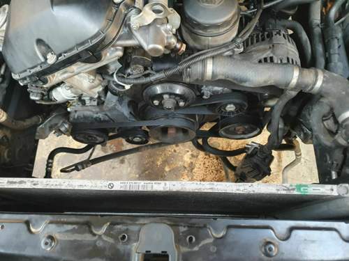

werde hier nach und nach den Neuaufbau meines M54B25 dokumentieren.
Nach der Demontage der Ölwanne die undicht war, fand ich dort die Gleitschiene der Steuerkette in vielen kleinen Stücken.
Ich habe das Fahrzeug nach dem Kauf am 05.05. auf eigener Achse 800Km überführt.
Der Motor machte keinerlei verdächtige Geräusche, lief im Stand leise und ruckelfrei.
Lediglich das Vanos, war als Fehler gespeichert.
Die Kette lief nur noch auf der Spannschiene und den Bolzen der Gleitschiene.
Geplant ist:
Austausch der Kolbenringe auf M52B28TÜ
Neuer Kettensatz
Ölpumpe Prüfen, gegebenenfalls neu.
Zylinderkopf überarbeiten
Alles Waschen
Alles neu abdichten und Motor wieder rein
Zum Schluss Umrüstung von Automatik auf Schaltgetriebe.

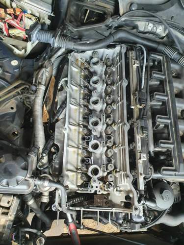

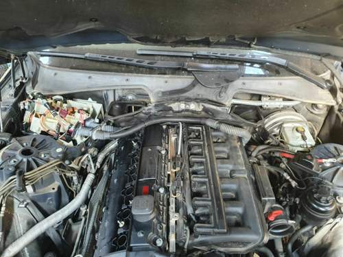

Nach einigen Tagen Zwangspause (Rücken), ging es heute ein paar Stunden weiter.
Der Motor hat noch neue Spann und Umlenkrollen bekommen und die Leitungen zum Getriebe wurden wieder montiert.
Der Motor wurde gedreht, bis an den Nockenwellen das Öl rauskam um einen trockenen Start zu verhindern und der Ventildeckel kam drauf.
Motor mit Getriebe, fand schließlich wieder rein.
Wenn nichts schief geht, ist morgen der große Tag des ersten Starts. Werde dann das Video hochladen.

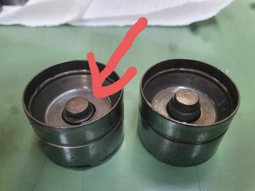

Kurzes Update zum Klappern nach dem ersten Start.
99% der Hydros haben sich nach einigen Minuten gefüllt und beruhigt. Einer leider nicht, hat blockiert und Radau gemacht 🙁
Jetzt kommen alle 24 stk neu rein.

Ja nachdem ich die Hydros getauscht habe, läuft der Motor erste Sahne 🙂
