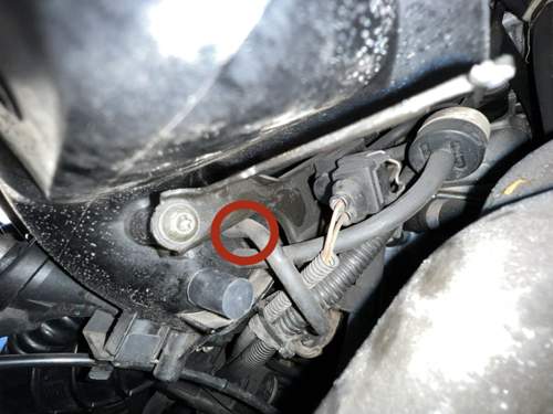

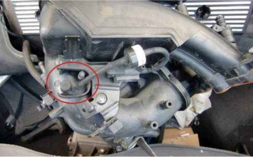

Schiesse mich hier mal an, habe letztens durch Zufall als ich meinen gerissenen Rohrkrümmer getauscht habe entdeckt, dass ein Blindstopfen an der Ansaugbrücke porös ist. Ich habe etwas recherchiert und bin auf folgendes PDF gestoßen:
https://docplayer.org/...gliche-falschluftlecks-m52-tu-m54-m62-tu.html
Dort wird erklärt, dass am M54 zwei Blindstopfen rauf gehören, also habe ich beide bei Leebmann bestellt, einmal 7mm & 3,5mm.
Folgendes Problem: Bei mir ist da wo eigentlich der kleine Stopfen raufgehört ein Schlauch aufgesteckt.
Das kann doch nicht richtig sein, oder? Hab mal ein paar Bilder gemacht um es zu veranschaulichen. Das erste ist von dem PDF und das zweite wie es bei mir aussieht. Ich bin jetzt seit ich den Wagen gekauft habe so rumgefahren und nichts negatives gemerkt.
PS: Handelt sich um einen M54B30 Bj 2003

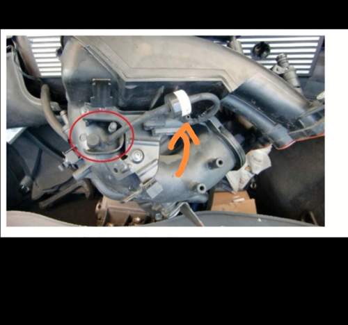

Ich glaube bei meinem ist da auch nur ein stopfen. Der dicke auf dem Foto. Der Andre Schlauch geht glaube ich zur Auspuffklappe. Meiner ist zwar nur 2000 aber die Klappe hat deiner bestimmt auch...
Doch da gehört beim M54B30 ein Schlauch drauf 😉
Der geht ein Stück tiefer zu einem Unterdruckspeicher, dann weiter zur Spritzwand in ein Winkelstück. Von da geht der Schlauch zum linken Rücklicht, da sitzt ein Magnetventil und dann weiter zur Auspuffklappe 😉
Dann kann da ja auch nen stopfen drauf. Eine Fehlerquelle weniger ??
Vielen Dank 🙂 Finde es richtig top dass hier so korrekte Leute unterwegs sind die immer helfen ??
@looser16 schrieb am 17. Dezember 2022 um 17:42:05 Uhr:
Wenn du die Auspuffklappe deaktiviert haben willst, dann kannst du da auch ein Stopfen drauf machen 😉
Aber der TÜV guckt, ob die Auspuffklappe auch funktioniert......
