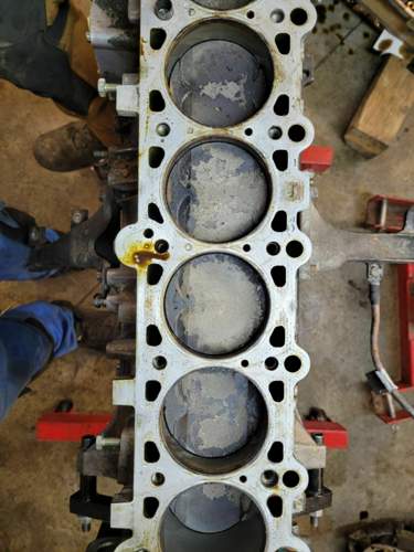

Meine Frage, MUSS der Kopf geplant werden, wenn die Zylinderkopfdichtung nicht undicht war? Ich frage da ich öfter gehört hab, das ist nur nötig, wenn tatsächlich Probleme auftraten.
Anschließend soll der Block bearbeitet werden, das heißt, er soll neu gehohnt werden, das bis unten durch, damit ich die neuen Kolbenringe nicht zerstöre. Der Kolbenhub ändert sich ja durch die M54 Kurbelwelle.

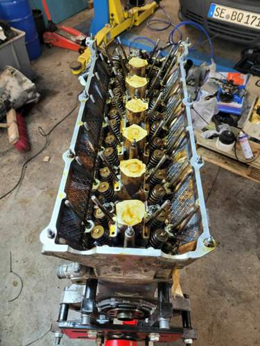

Zurück zum Kopf... Beim Ausbau der Nockenwellen habe ich gesehen, dass vor allem die Auslassseite einige Riefen hat, also eingelaufen ist. Ich brauche also auf jeden Fall neue Nockenwellen. Auch weil der M52B28 andere Nockenwellen hat. Soll ich die M52B28 Nockenwellen nehmen oder sind die M54B30 sinnvoller?
Wie ist das mit Zulieferer Nockenwellen? Hat da jemand Erfahrung, bzw. kann man die verwenden? Ich habe gesehen, es gibt von z.B. Febi welche.

Ohne ZKD
Mit ZKD
Kopf ohne Nockenwellen

Zum Kopf
Den würde ich planen lassen da der sich schon verziehen kann auch wenn der zuerst nicht undicht war
Jedoch wenn der zerlegt wird, verformt der sich meistens (meine Erfahrung damit)
Planen kostet nicht die Welt und erspart dir jede Menge Arbeit und Ärger wenn du den erst wieder zusammen gebaut hast

Dann werd ich den gleich mit planen lassen, klingt vernünftig.
Weißt du mit welchen Preisen man da so rechnen kann?

Das Planen hat mich 120€ gekostet

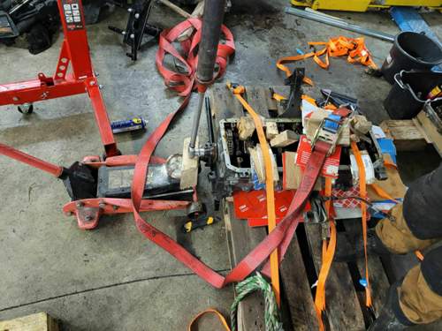

Zum Thema Zentralschraube der Kurbelwelle (Jesus Bolt) lösen:

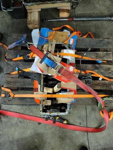

Wenn sich der Motor im ausgebauten Zustand befindet und der Zylinderkopf schon runter ist, geht es am besten den Block verkehrt herum (Kurbelwelle nach oben) auf eine Europalette zu schnallen.
Die Palette sollte quer vor einem liegen, damit man 1. mehr Stabilität zum fest zurren hat und 2. die Konstruktion beim Lösen nicht "umkippen" kann.
Vorher sollte man darauf achten, dass keine Nägel aus der Palette schauen (am besten alle vorher weiter rein hämmern).
Nun dicke Schichten Pappe (min. 5 Lagen Karton) auf die Palette legen und den Block drauf legen (die Hülse für die Zylinderkopfdichtung drückt sich in die Pappe). Anschließend 3 oder 4 Spanngurte benutzen, um den Block auf der Palette fest zu zurren. Dicke Pappstreifen am ´Rand der Ölwannendichtung nicht vergessen, damit sich Gurt und Kante nicht beschädigen. Die Ölwanne sollte aufgrund der Belastungen vorher demontiert werden. Die Kurbelwelle sollte mit Holzblöcken verkeilt derden, dass sie sich nicht drehen kann.
Anschließend eine große Knarre oder einen alten, kaputten Drehmomentschlüssel und eine 22er Nuss ansetzen.
Damit die Schraube nicht "quer" belastet wird, einen Wagenheber mit einem Holzkeil unter den Schlüssel stellen, dass dieser auf dem Holz aufliegt.
Dann braucht ihr ein mind. 1 Meter langes Rohr zur Verlängerung.
Das Lösen der Schraube ging erstaunlich gut, man muss aber einiges an Kraft aufwenden. Zum fest ziehen das gleiche nur umgekehrt und mit Drehmoment und Graduhr anziehen. Die Schaube sah für mich aus wie eine Dehnungsschraube, sollte also ersetzt werden. Wird mit 410 Nm angeballert.
Die ganze Konstruktion ist auf dem Bild unten zu sehen. Der dicke Spanngurt der quer über dem Block liegt hätte weg gelassen werden können.
+2
Anstatt Holzkeil gibt es auch einen passenden Gegenhalter den ich eher empfehlen würde.
So hab ich das gemacht und so ging es kinderleicht auch mit Motor im Auto.
Gemacht an einem e34 m50 Motor.
Das mit den Holzkeilen die gegen eine Alu Gehäusewand gedrückt werden, halte ich auch für gewagt. Ging aber scheinbar gut.

@KapitaenLueck @525martin24v ich hatte auch kein gutes Gefühl dabei, wir haben deswegen an möglichst vielen Stellen verkeilt und weiches Holz genommen.
Zusätzlich haben wir diese dreieckigen Stabilisatoren drin gelassen.
Das Werkzeug wäre natürlich besser gewesen, habe ich aber leider nicht.
Manche Sachen kauft man besser, vor allem wenn sich der Preis in Grenzen hält.
